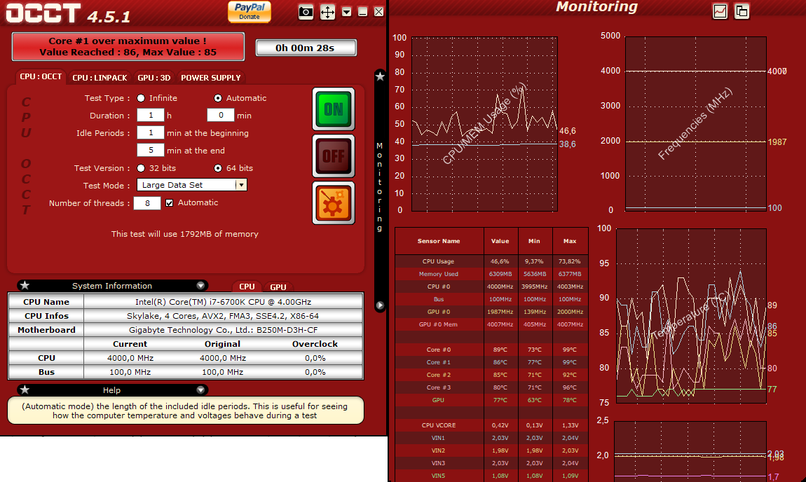

OCCT CPU Test - przez 1h
Diagnostyka pamięci systemu windows - 5-6 przebiegów.
Opisz wyniki i temperatury jak skończysz testowanie.
Obie rzeczy zrobione. Diagnostyka nic nie wykazała. Robiłem dwa razy i wszystko jest okay.
Test OCCT wyłączył się po 28 sekundach.
Kliknij na tą zębatkę w OCCT, tam znajdziesz ustawienia maksymalnej temperatury, odznacz opcję 85C na każdym rdzeniu i uruchom test ponownie tym razem przez 5 minut.

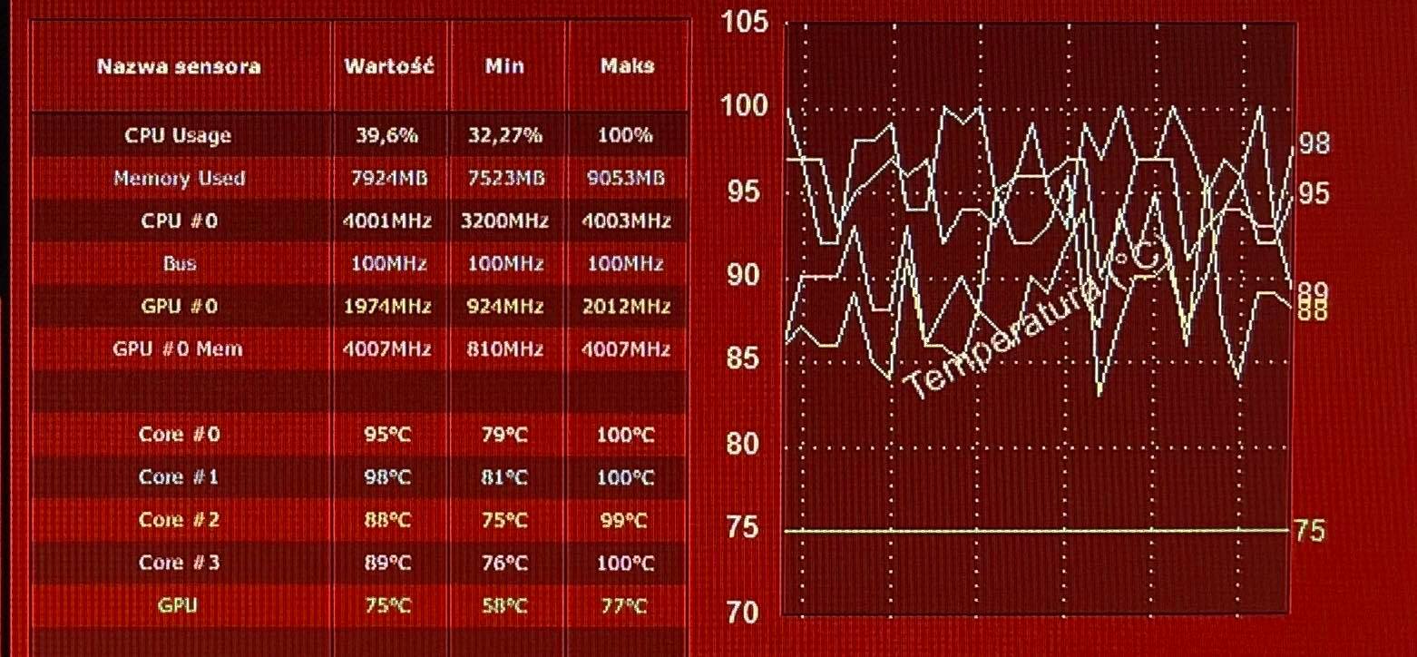

Komputer właśnie się zawiesił podczas testu
Widocznie mu za ciepło, trzeba go lepiej schłodzić.
Co ciekawe temperatura dopuszczalna dla tego układu (wg producenta) to tylko 64*C.
