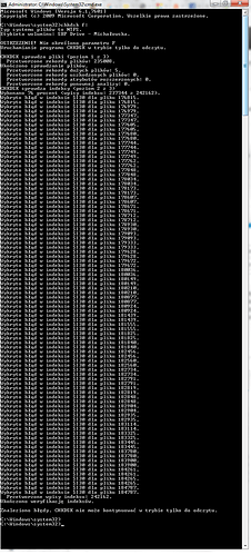

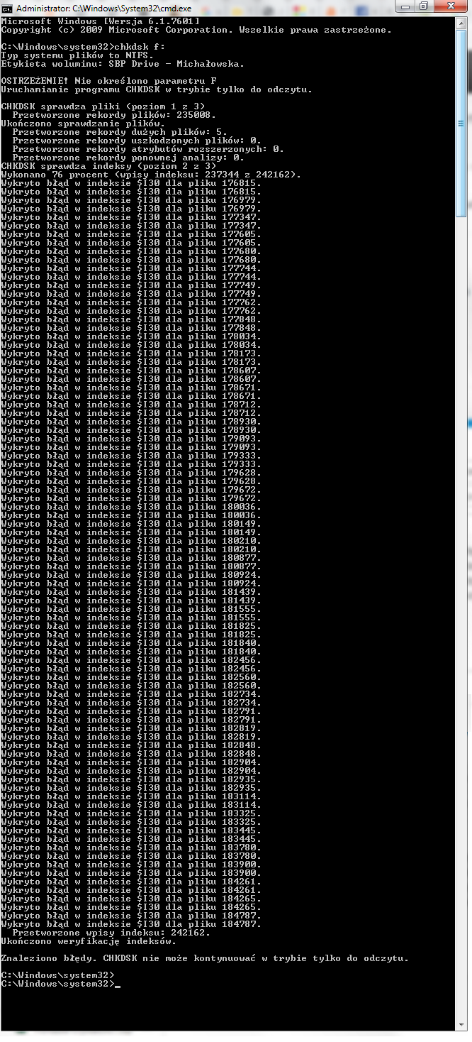

Cześć. Potrzebuję Waszej pomocy. Nie jestem asem w informatyce. A podczas pracy z dyskiem zewnętrznym wyskoczył mi komunikat : plik lub katalog uszkodzony i nieczytelny. Sama próbowała przez Internet dotrzeć co mam zrobić aby to naprawić bo bardzo zależy mi na plikach które tam są. Jednak utknęłam po wpisaniu w cmd komendy. Podpinam screena moich wyników i proszę Was o pomoc co mam dalej zrobić i czy mogę to jeszcze uratować?
Skopiuj z dysku wszystkie pliki, do których masz dostęp. Pod żadnym pozorem nie wykonuj żadnych operacji zapisu na dysku, bo powiększysz straty.
Jak już wykonasz kopię zapasową to spróbuj czy tym programem dasz radę odzyskać jakieś usunięte/uszkodzone pliki https://www.cgsecurity.org/wiki/PhotoRec
Diagnozą dysku zajmiemy się w drugiej kolejności.
Jakiego rodzaju pliki chcesz uratować (dokumenty Worda/zdjęcia/muzykę/programy/itd.)?
Na wszelki wypadek zgraj co się da z dysku a potem “chkdsk f: /f /r” (zakładam, że dysk pojawi się w systemie pod literą F).
