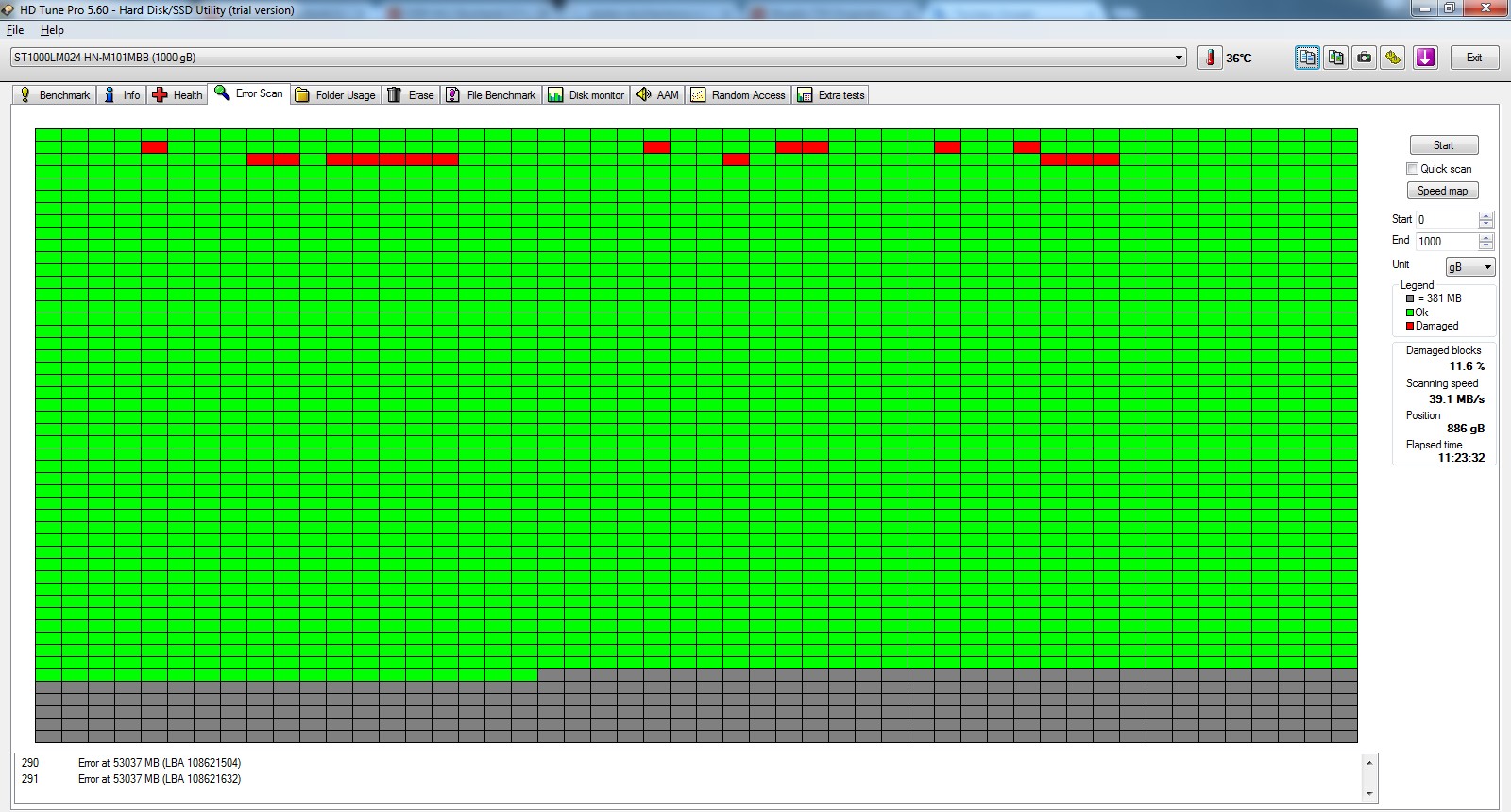

Teraz się dopatrzyłem, że w C8 też masz błędy.
dodaję tylko health bo od 47 minut na tym error scan mam dopiero 2%
Tu też 01 na czerwono, widocznie jednak w tym modelu tak nie powinno być. Skoro masz dopiero 2% to wyjątkowo wolno musi pracować. Zrób benchmark z ciekawości.
Jakiś błąd wyskakuje po kilku sekundach
Więc szkoda się męczyć na tym powolnym złomie. Pomyśl o nowym dysku.
