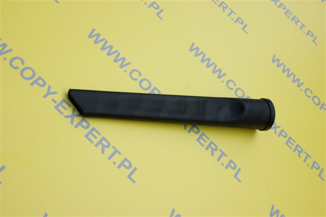

Użyj takiej:
http://www.copy-expert.pl/Oferta/Obrazy/11016985.jpg
  • pędzelek oczywiście …
Dzięki za porady. Użyłem mniej więcej tej końcówki http://www.copy-expert.pl/Oferta/Obrazy/11016985.jpg do wstępnego czyszczenia. Ponieważ sam boję się czyścić dokładnie to czy to dobry pomysł zapłacić firmie komputerowej za gruntowniejsze czyszczenie za 30, 40 zł?
