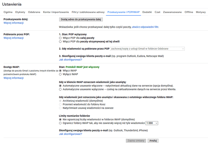

Mam ustawione konta IMAP również zgodnie z dostępnymi instrukcjami.

OK tak jak widzicie powyżej w screenach mam już ustawione mniej bezpieczne aplikacje i i tak nie działa…
