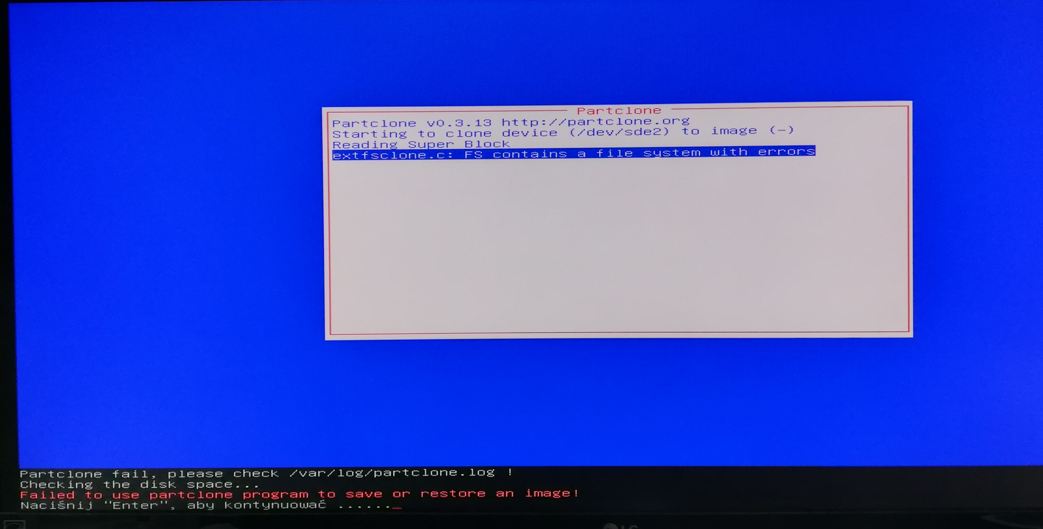

Mam problem ze zrobieniem kopii systemu popos 20.04. Kopie da się zrobić partycji home i partycji uefi tylko się nie da systemu nie wiem czego. W załączniku błąd który wyskakuje.
Sprawdź plik /var/log/partclone.log, tam będziesz miał opisane co było powodem. Najprawdopodobniej błędy w systemie plików. Wykonaj fsck na tej partycji, lub wybierz, aby zrobiła to clonezilla podczas pracy.

Sprawdzenie partycji:
fsck /dev/sde2
Sprawdzenie z automatyczną próbą jej naprawy:
fsck -y /dev/sde2

pomogło dzięki, a to nie wiedziałem to na przyszłość będę wiedział
