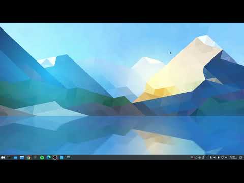

Tu daję Wam film =, gdzie obrazuję te cuda z Wine i problem ze sterami od GPU. Więcej pisałem w osobnym wątku.
