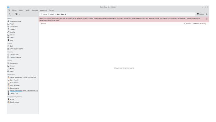

Kubuntu 25.10 i kłopot z NTFS
Jak w temacie. Na SS widzixie, że nie mogę zamontować - ani partycji kompa z NTFS, anio dysku USB 2 TB, który mam też z NTFS.
Brudny bit? Pisałem z AI, próbowałem „czyścić” brudny bit i nic. Na Windows 11 działa. Mam double boot: Windows 11 25H2 Pro i Kubuntu 25.10.
Ktoś coś?

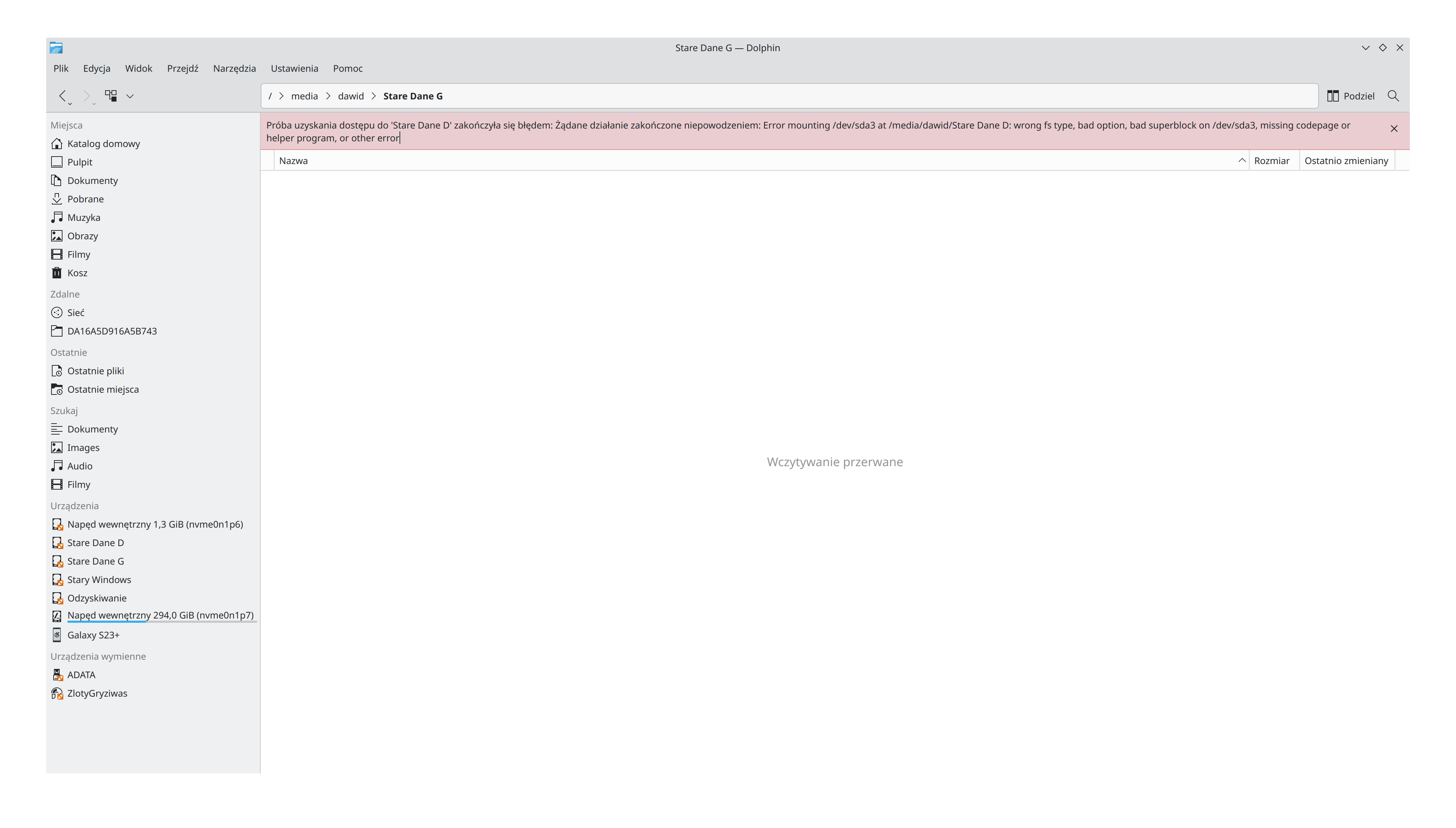

Partycja 1 na dysku komputera się nie otwiera, tym na dane, druga otwiera. Dysk Windowsiwy C się nie montuje. Odzyskiwanie się montuje. USB się nie montuje. Masakra!
Niegdyś działało WSZYSTKO.

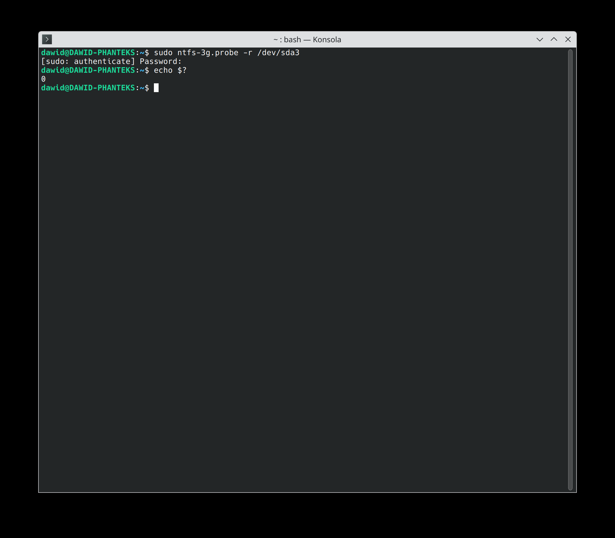

Uruchom w terminalu:
sudo ntfs-3g.probe -r /dev/sda3
Kody wyjścia tego polecenia:

Nic to nie zwraca.
Po wykonaniu polecenia sudo ntfs-3g.probe -r /dev/sda3 wpisz w terminalu:
echo $?

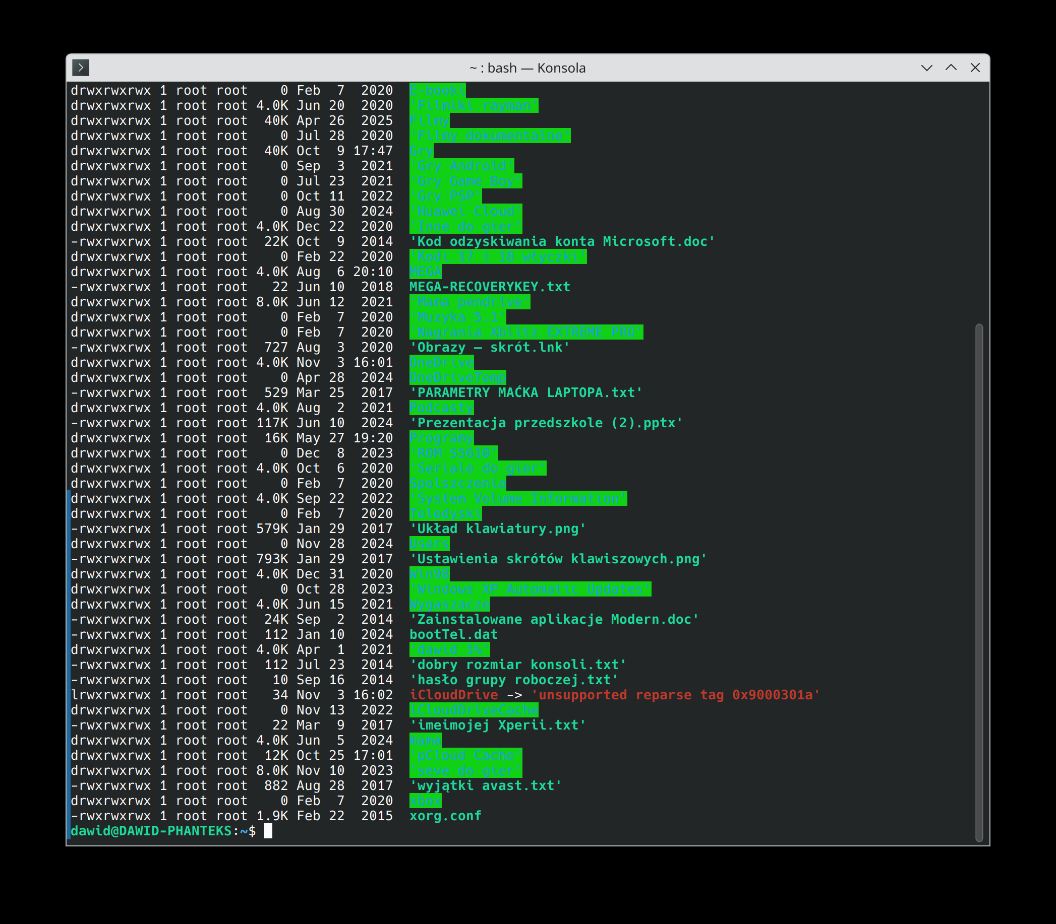

No to spróbuj zamontować z linii poleceń, wykonaj po kolei:
sudo mkdir /media/ntfs-sda3
sudo mount -t ntfs-3g -o ro /dev/sda3 /media/ntfs-sda3
Sprawdż czy sda3 się zamontował, np wyświetlając zawartość zamontowanej partycji:
ls -alh /media/ntfs-sda3
lub np.
mount|grep sda3
Boom! Wyświetliło zawartość partycji. <3 W Dolphinie błąd. :frowning:
