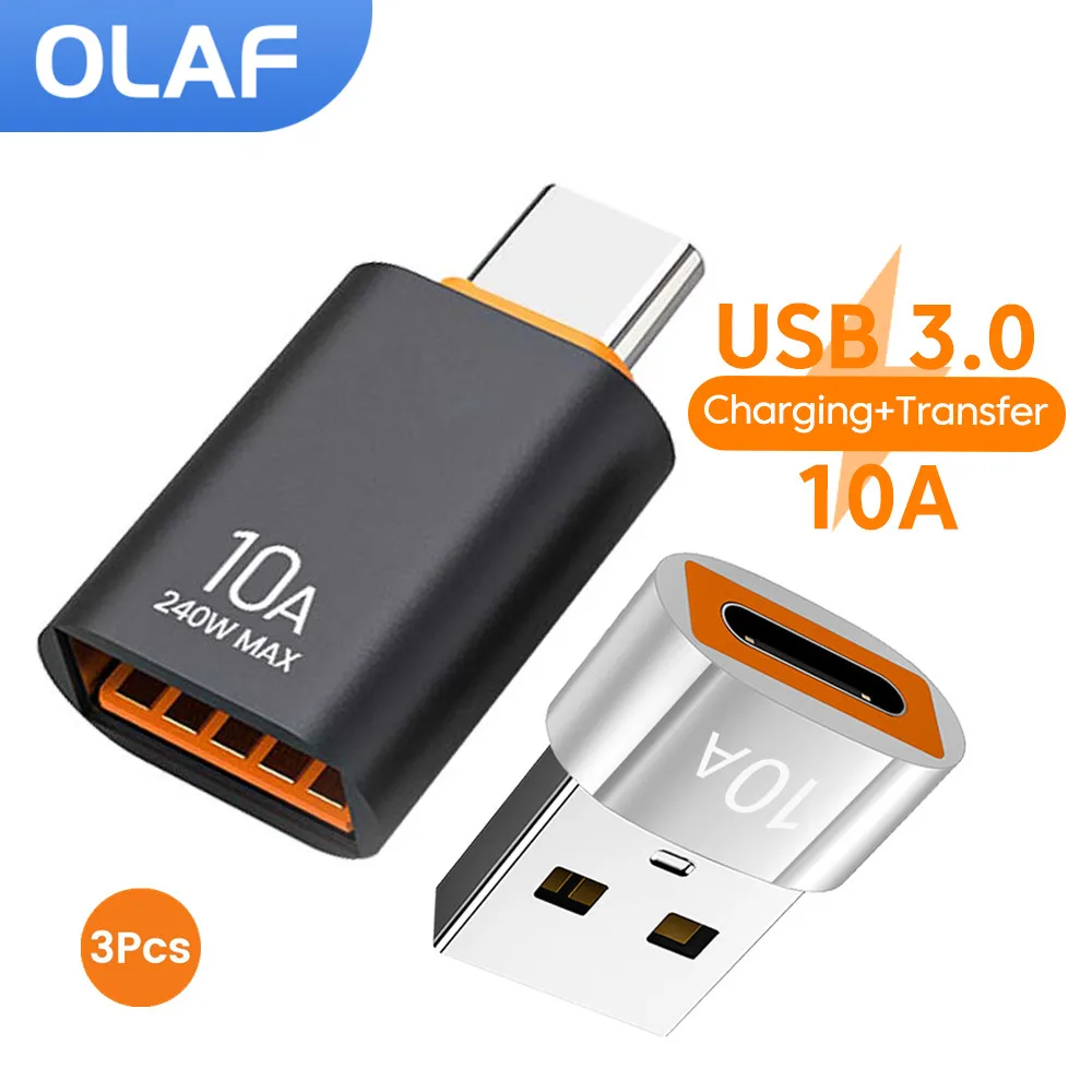

Z tego co wiem to w tym laptopie będziesz miał problem z ładowaniem przez USB-C urządzeń, których system nie widzi. Możesz zrobić np. tak, że kupić taki adapter:
i podłączyć do niego to co masz teraz (jeszcze zależy co masz) w portach USB A w komputerze, a latarkę ładować przez USB A z laptopa, który Ci się zwolni.

Jak ruszą na takich adapterach mikro dyski SSD „podróżnicze” to by było fajnie (bez konsultacji czy Micron i Adata mają kable pod USB A).
Podłączałem SSD i działał dobrze.
Chodzi o to, że mam to tak zrobione aby szybko zbliżyć telefon z wtykiem magnetycznym do gniazda magnetycznego i tego nie chciałbym ruszać. Teraz myślisz, że wystarczyłoby spiąć te dwa adaptery OTG, które pokazałeś, Do jednego tą końcówkę magnetyczną(na zdj. pomiędzy kablem a trymerem), i całość na czas ładowania do trymera? Zadziała?
Wyjaśnij jakoś bardziej, bo się pogubiłem. Jakie 2 adaptery? Ja mówiłem o jednym USB-C → USB-A
Chodzi o podłączenie urządzenia przez te wszystkie przejściówki. Czy wówczas zadziała ładowanie przez port USB-C laptopa?
Nie.
Co w nich masz?
W jednym czytnik kart sd z karta pamieci bo laptop nie ma wbudowanego w drugim myszke.
No to np. czytnik przez adapter do gniazda USB C. A ładowanie będziesz miał z USB A.
