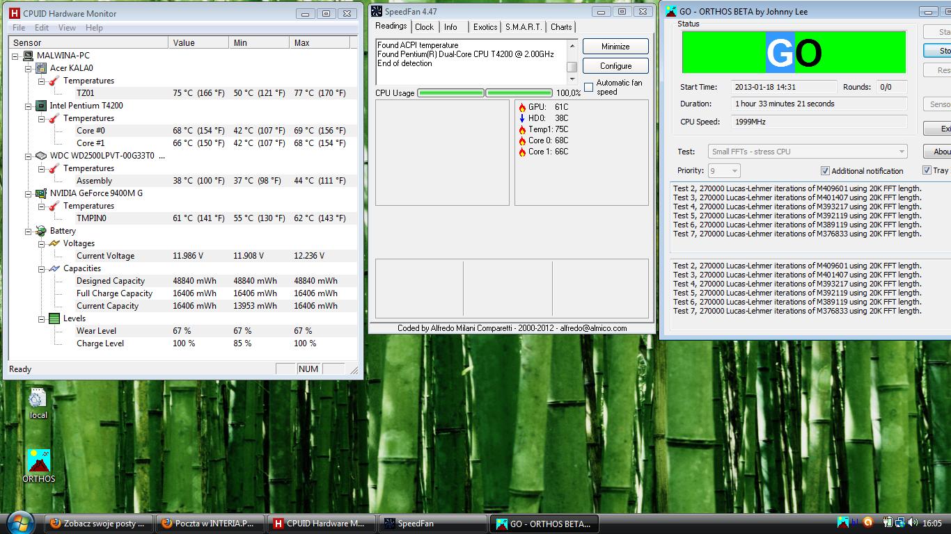

Pod obciążeniem programem Orthos uzyskałem takie temperatury:

68 stopni po 1.5h testu to dobry wynik dla t4200, który ma Tjunction określony na 105 stopni.
Czyli co wszystko jest ok?
Dodam że wcześniej temperatura grafiki w idlu wynosiła 70st a w stresie ponad 90st. Na rdzeń karty założyłem miedzianą blaszkę po czym uzyskałem temperaturę grafiki w idlu 55, w stresie ponad 60st. Po takim zabiegu pojawiły się problemy z temp procesora gdy odpaliłem Orthosa to laptop się wyłączał po 1-2min testu. Rozebrałem wszystko na nowo bo pomyślałem że może blaszka jest za gruba i radiator nie dotyka procesora, zeszlifowałem jeszcze bardziej blaszkę i uzyskałem takie temperatury jak w załączonym screenie.
Zastanawiam się czy nie zeszlifować jej jeszcze bardziej?
