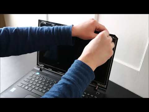

Zajrzyj tu. Nie jest to wprawdzie coś co dotyczy konkretnie twojego modelu ale film jest dość opisowy
