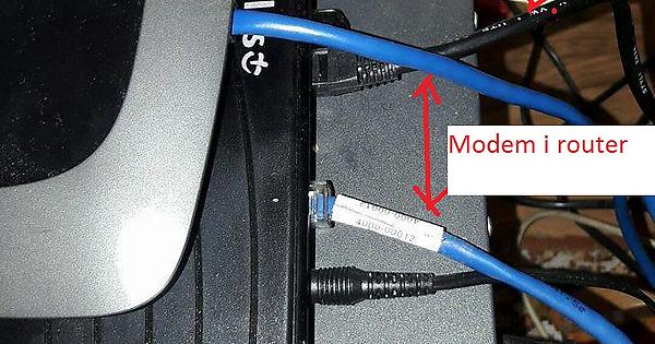

Ogólnie zauważyłem, że w właściowściach karty sieciowej jest dostęp tylko dla IPv4, ale dla IPv6 już nie.https://imgur.com/a/QKjsf
roobal
(roobal)
14 Maj 2017 20:00
#15
IPv6 nie dostajesz od ISP, stąd brak adresu. Chodziło mi jakimi portami łączysz urządzenia. Na zdjęciu tego noe widać.
