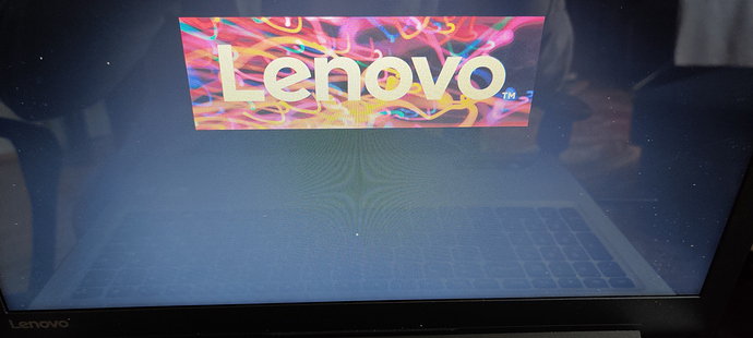

Mam problem z laptopem Lenovo idea pad 310, zainstalowany na nim był Windows 10. Po uruchomieniu laptopa jest czarny ekran z migającym kursorem, nic więcej. Przy użyciu opcji system recovery wyrzuca info, że nie ma zainstalowanego systemu i na tym koniec.
Odłączyłem dysk SSD i podłączyłem do PC. Zrobiłem chkdsk, nie pomogło. W programach do ratowania partycji wykrywa obie partycje i wszystkie pliki jakie na nich są. Crystal disk pokazuje że wszystko ok z dyskiem.
Po wykonaniu chdsk na PC przy podłączonym dysku mogę normalnie dostać się w Windowsie na jedną z partycji. Ale tylko na jedną i nie jest to systemowa.
Zrobiłem bootowalny USB z Windowsem 10, niestety nie udaje się przejść do ekranu instalacji. Laptop zawiesza się od razu na etapie ładowania (widać to po animacji, że tylko przez sekundę dosłownie jest aktywna, dodałem zdjęcie na jakim ekranie się zawiesza)
Wydaje się, że jest jakiś problem z partycją systemową…Co robić?

A jak wygląda sytuacja w BIOSie?
Wygląda na uszkodzony dysk SSD…
A o co konkretnie pytasz? Dysk jest wykrywalny w Boot Menu
W ten sposób miga?

Przeprowadź test dysku, to że dysk jest widoczny bootmenu nie świadczy o tym że nie jest uszkodzony np. (sektor rozruchowy).
Rozumiem. Tak jak mówiłem używałem chkdsk. Jakim programem w takim razie powinienem zrobić test?
w hdtune wszystko na zielono

tutaj pomoże tylko autoryzowany serwis Lenovo
Może być uszkodzone złącze na płycie głównej lub pamięć RAM.
Uruchom program Memtest. Link do pobrania https://www.dobreprogramy.pl/Memtest86,Program,Windows,12492.html .
Jak zakończy się testowanie pamięci zrób zdjęcie i opublikuj go na forum.
