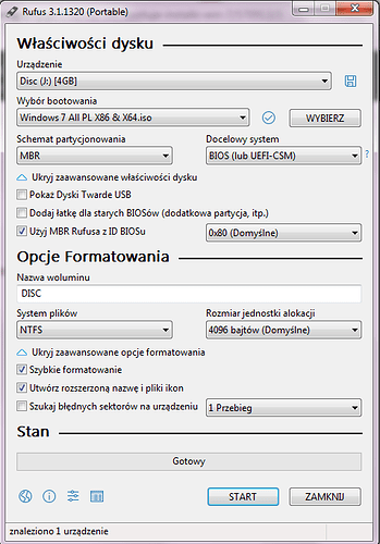

Z tego co widzę, w najnowszej wersji powinieneś mieć zaznaczone:
  • Partition scheme: MBR
  • Target system: BIOS or UEFI
I tak miałem jak poniżej:
Za drugim razem robiłem również z opcją “Dodaj łatkę dla starych biosów…”

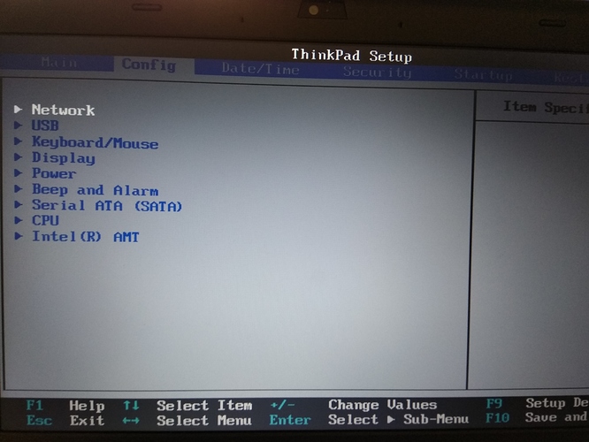

“Legacy support” oraz “secure boot” nie mogę w Biosie odnaleźć. Poniżej screeny Bios.
Ponownie nagraj rufusem. Odznacz szybkie formatowanie.
Hej,
Pierwszy screen z BIOS’a - ustawienie UEFI/Legacy Boot zamiast Both na Legacy. Boot mode na Normal. Zapisz zmiany i sprawdź, czy coś się zmieniło.
Możesz też wyłączyć Network Boot - na 99% pewnie z niego nie korzystasz, a opóźnia ono start systemu.

Pozmieniałem w Biosie i nic. Z tym, że “Boot mode” dałem na Quick. Nie było “Normal”.
I nie wiem jak wyłączyć network boot ani zmienić priorytet bootowalem.

Hej,
A jakie były w tym opcje?
A co się pojawia, gdy wybierze się tą pozycję?

  • W Rufusie nie mogę wybrać GPT. Mam tylko MBR.

  • Przy boot mode oprócz opcji “quick” mam “diagnostic”
  • Nie wiem w ogóle jak w BIOSIE wejść w ustawienie priorytetów bootowania

  • w tej chwili robię Rufusem boot Win 7 bez szybkiego formatowania
Zrobiłem Rufusem wersję bez szybkiego formatowania i nie ma poprawy. Już nie wiem jak dotrzeć do tego komputera. Próbowałem na wszystkie USB.
Pobierz zwykłego rufusa, nie portable, zaznacz GPT i FAT32
Hej,
Zatem wspomniany Diagnostic będzie odpowiednikiem normal. Spróbuj też z takim ustawieniem.
Pozdrawiam,
