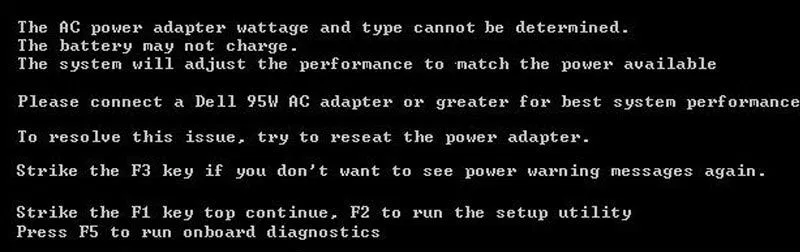

Teraz, kiedy podczas ładowania nacisnę F2 to, gdy zniknie logo i pasek ładowania to pojawia się info o tym, że zasilacz może być nieoryginalny i mogę wybrać F3, żeby się to ponownie nie pojawiało oraz informacja o tym, że F1 powinno skutkować kontynuacją uruchamiania, a F2 uruchomi ustawienia. Jednak na końcu miga kursor i klawiatura nie reaguje znów na polecenia.

Ogólnie to raczej odszedłbym od tego zasilacza, bo ta informacja zaczęła pojawiać się po resecie BIOS’u i wg informacji na ekranie można sprawić, żeby już się nie pojawiała, gdy się wciśnie F3… No właśnie, gdyby dało się coś wcisnąć, bo miga tylko kursor i nie reaguje na polecenia.
teoretycznie możesz spróbować klawiaturyna usb, ale z forów wygląda na to, że 9w skrócie) kabelek/złącze jest uszkodzone i napięcie nie jest takie jak powinno być w oryginalnym-> wymiana kabelka/zasilacza lub próba zabawy z biosami, które tego nie testują.

Oto ekran, który się wyświetla, a pod nim jest jeszcze migający kursor:
Włóż live cd/pena po resecie bios powinno startować do instalki (a przynajmniej jests zansa). Jeżeli nie, to leżysz z zasilaczem. Dysk możesz przepiąć do 2 della lub stacjonarnego

Gdy pojawia się pasek ładowania z logiem Dell to w prawym górnym rogu widzę zmiany.
Po wciśnięciu F2 - przygotowywanie do zmiany ustawień BIOS.
Przy F12 - ustawienia bootowania.
Gdy pasek przeleci to czarny ekran z napisami powyżej i migający kursor. Podłączyłem nawet zewnętrzną klawiaturę na USB, ale również laptop w tym miejscu nie reaguje na komendy…
