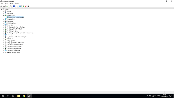

W menadżerze nadal nic jest tylko Intel HD Graphics 4000, nie,nie mam amd catalyst.

A jak wygląda sprawa w Menedżerze Urządzeń?
Zaznacz jak u mnie
