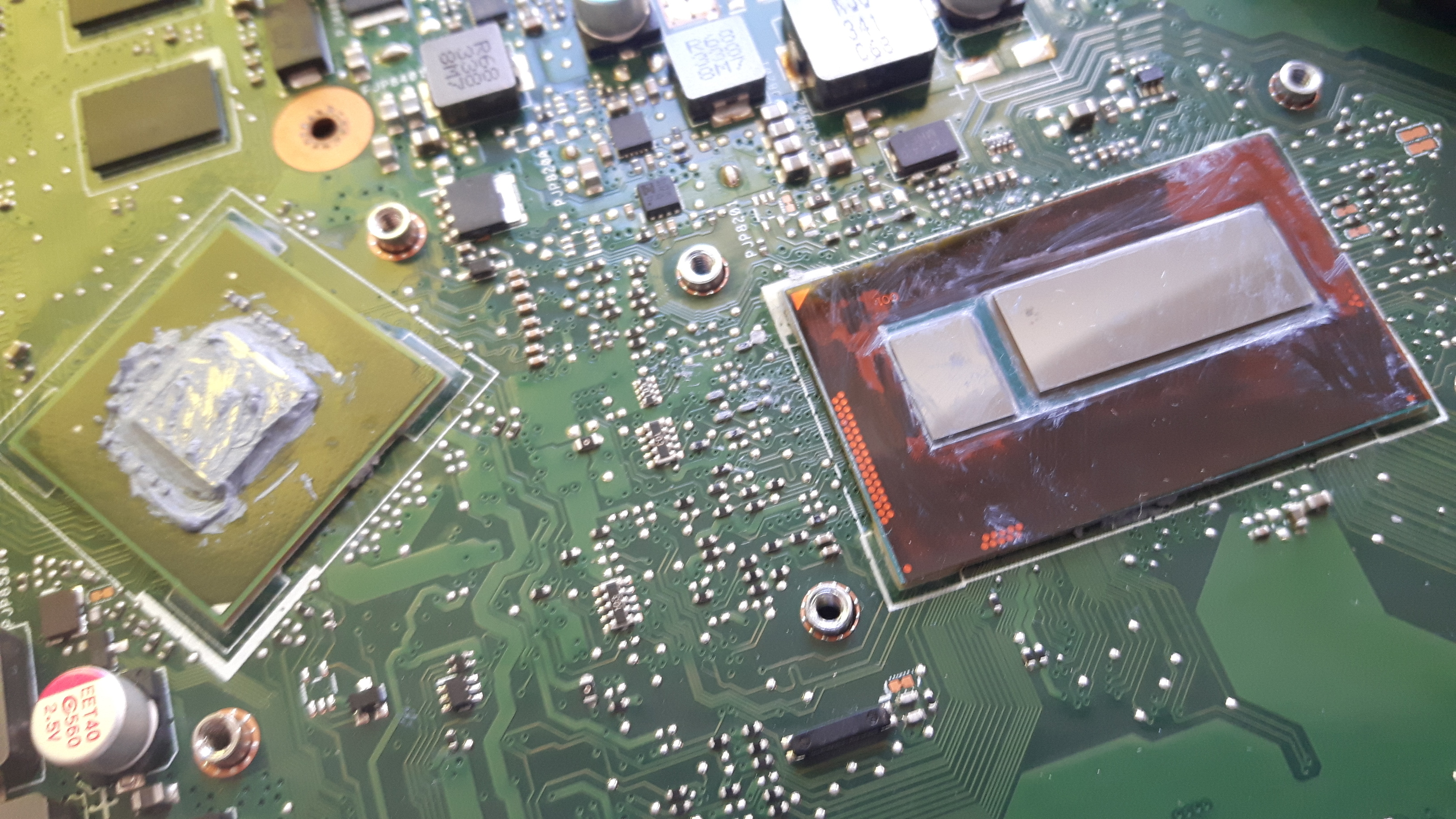

Wybieram, ale nie wiem czym bo ciągle wygrywają się włoski z ściereczki. Czym to najlepiej wyczyścić? Dorzucam obrazek :blush:
Najlepiej ściereczką z mikrofibry. Jest tylko jedno ale, prawie wszystko wybrudzone jest z pasty.
Jaką pastę zaaplikowałeś?
