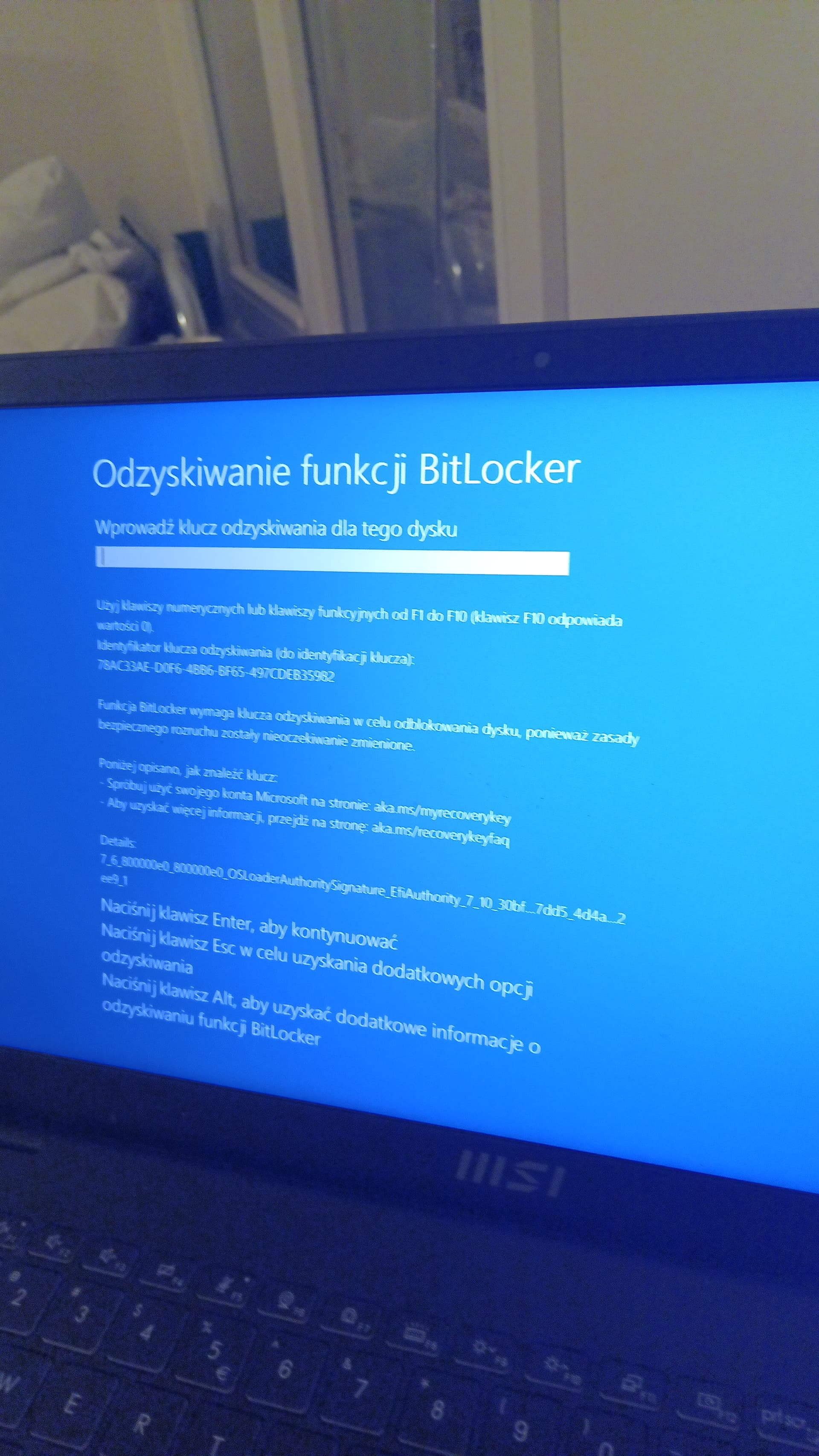

Laptop umarł po modyfikacjach w biosie
Bawilem sie biosem i sie porobilo
Moze ktos lepszy sie wypowie ?
System chce bootować z urządzenia uszkodzonego/które jest w złym trybie (twój przypadek). Pamiętasz co przestawiłeś w BIOS? Ustaw tak jak było.

Jeśli chcesz najszybszą „naprawę bez filozofii” :smile:: wejdź do BIOS i ustaw UEFI, wybierz Windows Boot Manager jako #1, CSM OFF, a Secure Boot zostaw jak było.
Być może ustawienia fabryczne są dobre np. nie trzeba będzie konfigurować wirtualnej macierzy (RAID).

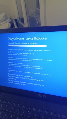

Nic się nie porobiło. Zwyczajnie, jak wyskoczyła informacja o szyfrowaniu dysku, to olałeś, chyba, że sam włączyłeś. UEFI ma tak, że jeśli dokonasz zmiany dotyczącej punktu montowania, to dysk się blokuje i trzeba podać klucz. To zupełnie naturalne i służy zabezpieczeniu danych.
Klucz jest przypisany do konta M$, wystarczy wejść, zwykle mail, lub nr. telefonu i tam można odzyskać klucz, potem wklepać i to w zasadzie tyle. Ewentualnie, jeśli brak istotnych danych, to wywalić partycje, zainstalować od nowa i tyle.
