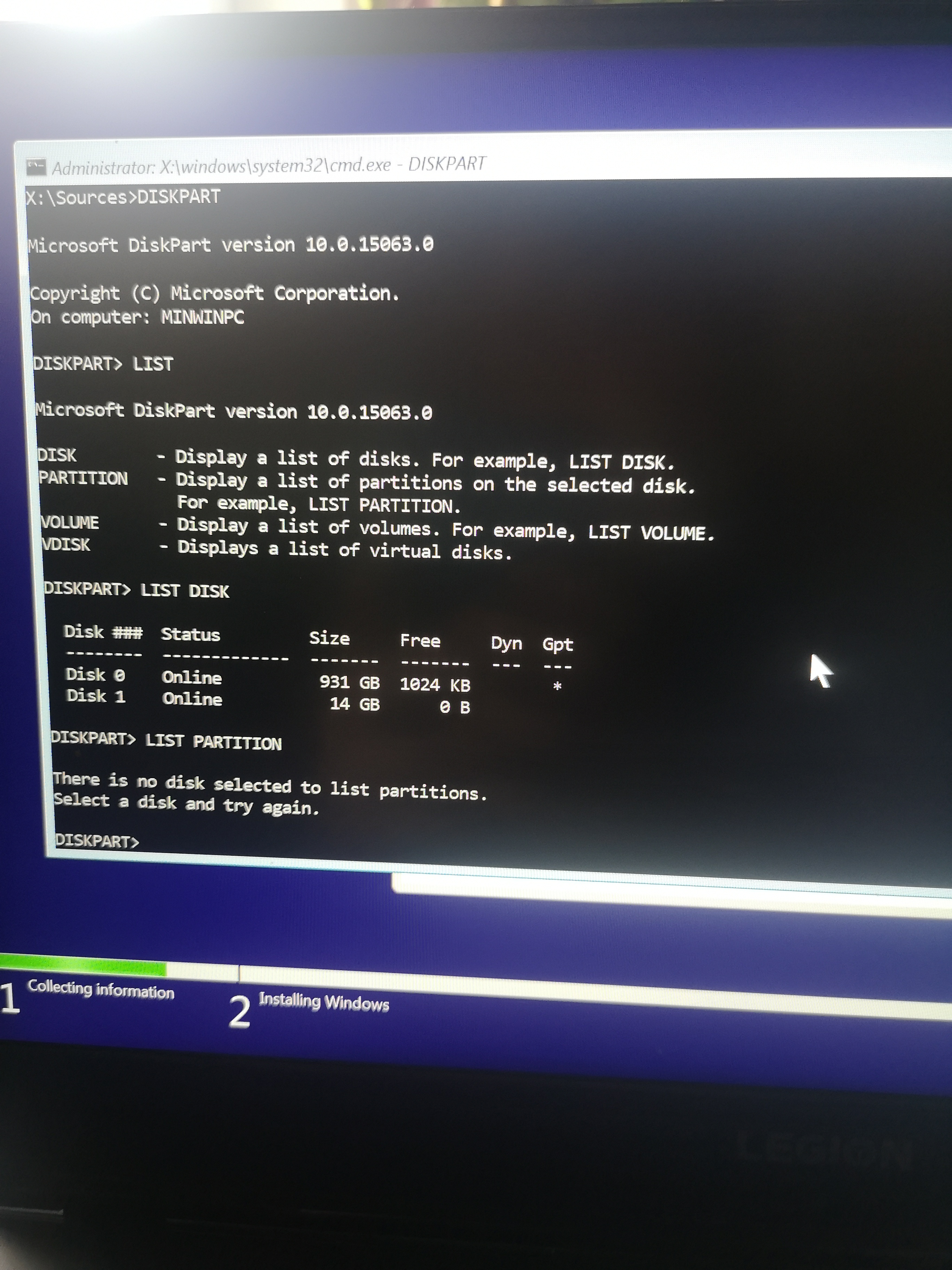

Załączam wynik z diskparta podczas instalacji

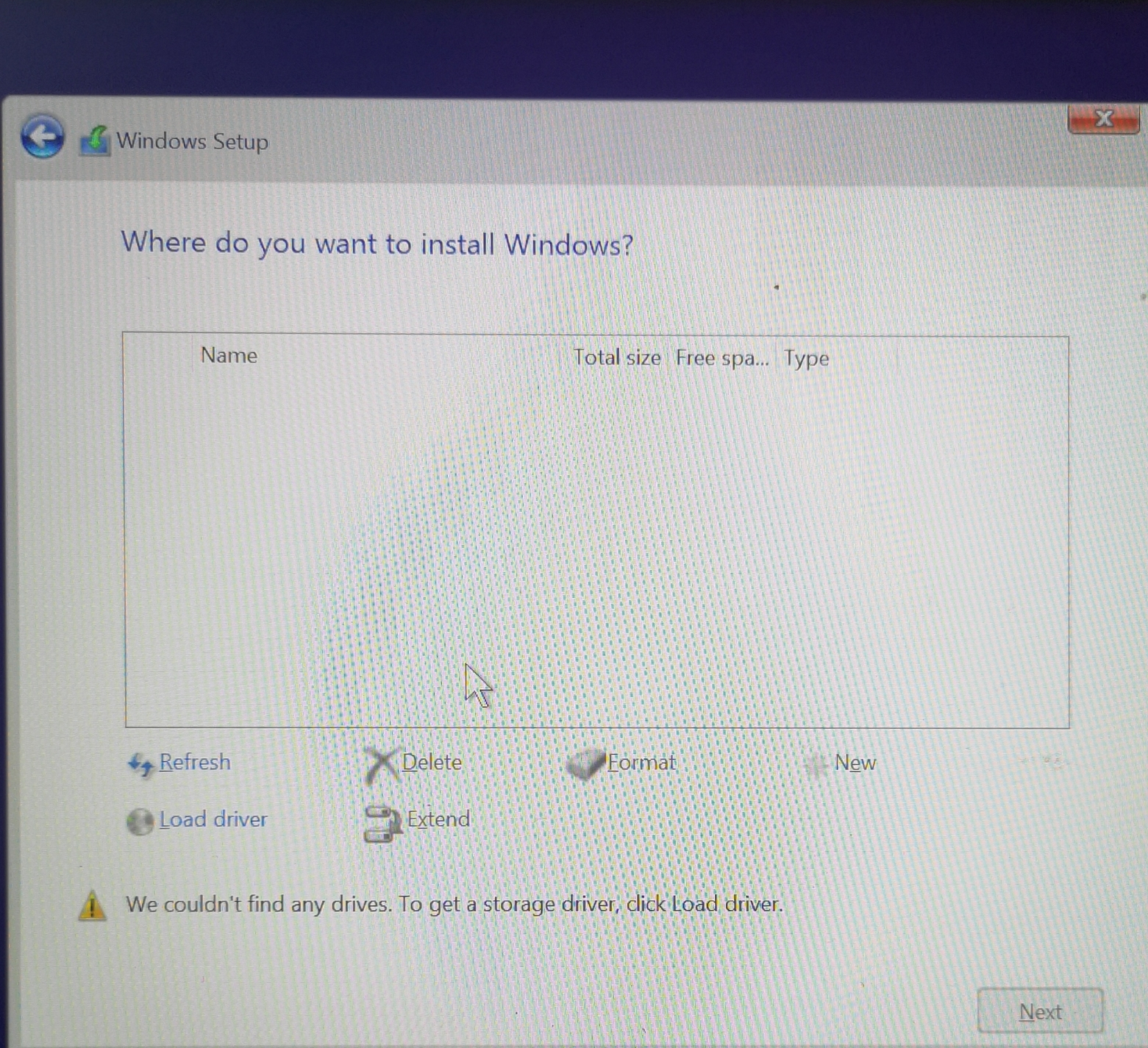

Kierując się zdjęciem opublikowanym przez @kopytek.michal (zdjęcie IMG_20181229_114607.jpg)
(instalator prosi o wgranie sterownika do urządzenia pamięci masowej bo go brakuje)
W jaki sposób wgrać te sterowniki? Na ten pendrive na którym mam obraz Windowsa wypalony?
Najlepiej na pusty. W instalatorze Windows podajesz ścieżkę dostępu do sterownika. Dysk po takim zabiegu powinien już być widoczny.

Niestety, wgrałem, ale bez rezultatu, nadal go nie widać

Klikam awaryjny guzik w laptopie za pomocą igły daje boot menu i tam jest opcja efi usb. Stworzyłem za pomocą zarządzania dyskami partycje typu mbr i sformatowalem na NTFS ale nadal przy instalatorxe nie widsc rezultatu
Ok. Mam coś. Ustawiłem ahci w biosie i dysk zobaczylo. Jednak wyskoczyło że Windowsa nie można zainstalować na partycji mbr z efi tylko na gpt.
