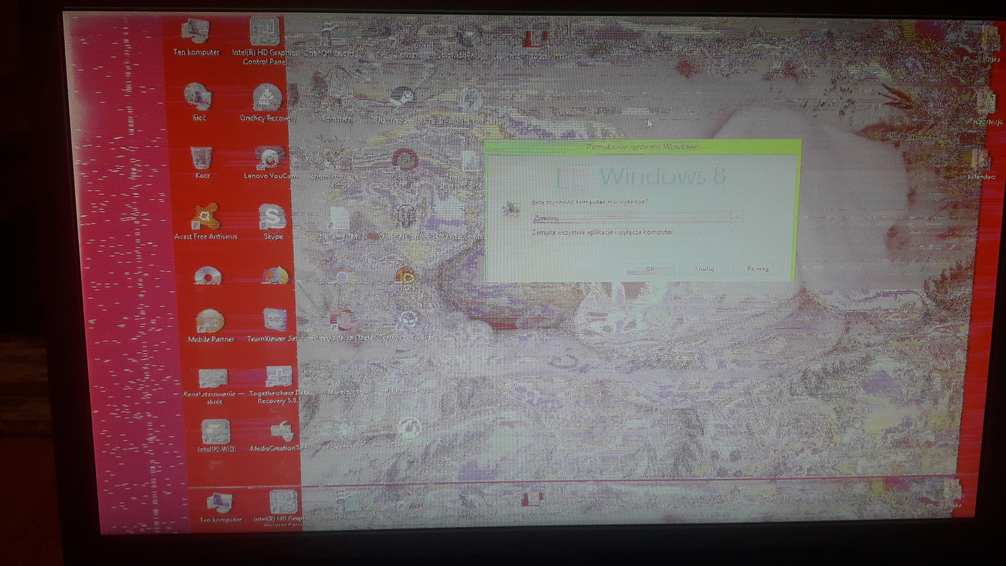

Sprawdziłem instrukcje serwisowa i okazuje się, że ta wtyczka jest od kamerki. Kupiłem i zamontowałem nową taśmę i dalej to samo. Przed wymianą taśmy zmieniałem matrycę, bo córeczka zrobiła sobie z lapka krzesełko i pękła. Po zmianie matrycy pojawiły się kreski pionowe i poziomie na ekranie więc zmieniłem taśmę. Było ok przez pierwsze włączenie (włączenie tylko do sprawdzenia) a później znowu to samo. Druga taśma i dalej nie działa. Zauważyłem, że po zamknięciu i otwarciu klapy coś widać (zdjęcie 1) i po chwili z górnego lewego rogu zaczyna schodzić “mgła” zostawiając za soba paski (zdjęcie 3). Nawet jak po otwarciu klapy poruszam kursorem to jego położenie aktualizuje się tylko po ponownym zamknięciu i otwarciu klapy. Czy możliwe, że matryca jest wadliwa? Czy to coś jeszcze innego?
Zdj. 1
