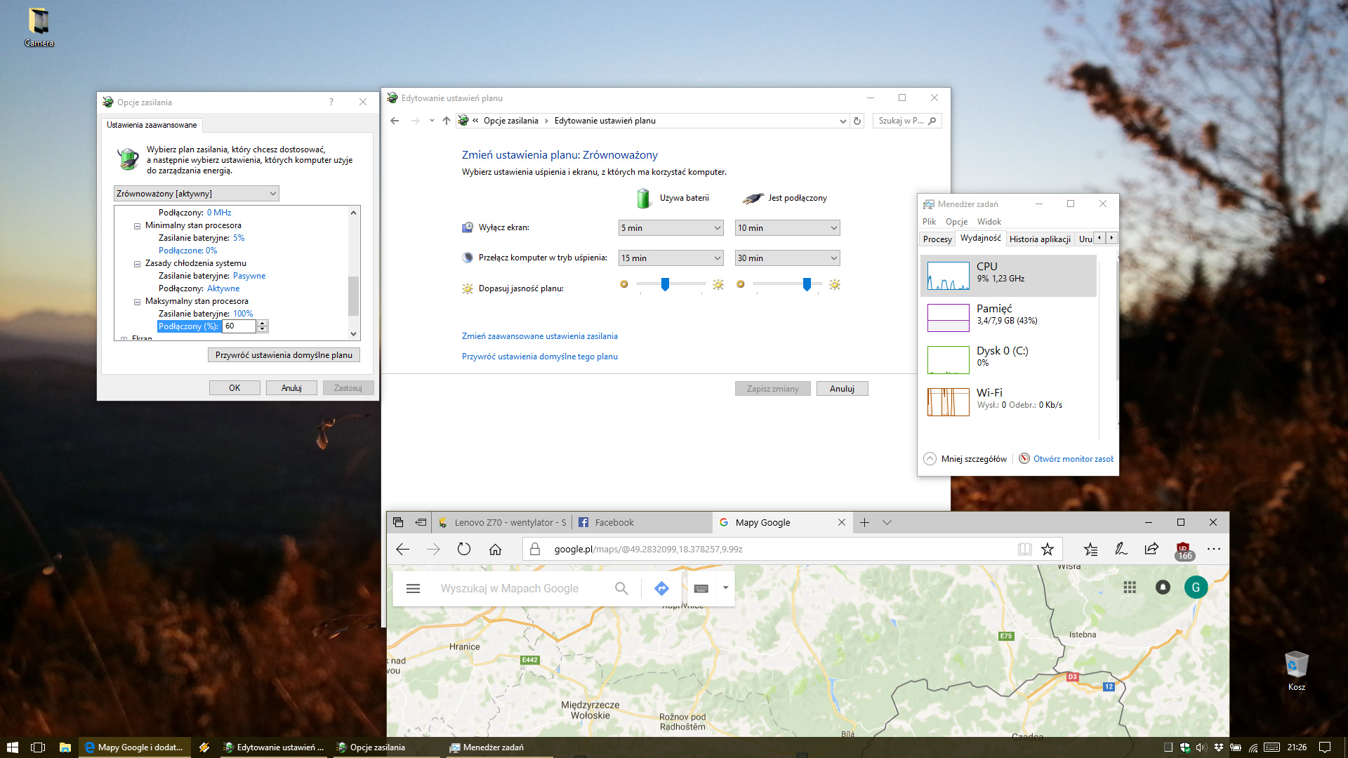

A jakie masz ustawienia zasilania? Ja zauważyłem,że na moim g50 przy ustawieniu “wysoka wydajność” wentylator działa jak głupi. Natomiast na zrównoważonym jest ok.
na “Zrównoważony” jedyne co to w edycji tego planu przy ustawieniu Maksymalnego stanu procesora na 60% wentylator też pracuje niestabilnie ale nie rozkręca się do maksimum i jest w miarę cicho, ale wtedy to jest tylko 60% wydajności więc to też nie rozwiązanie.

Przywróć ustawienia domyślne planu Zrównoważonego.

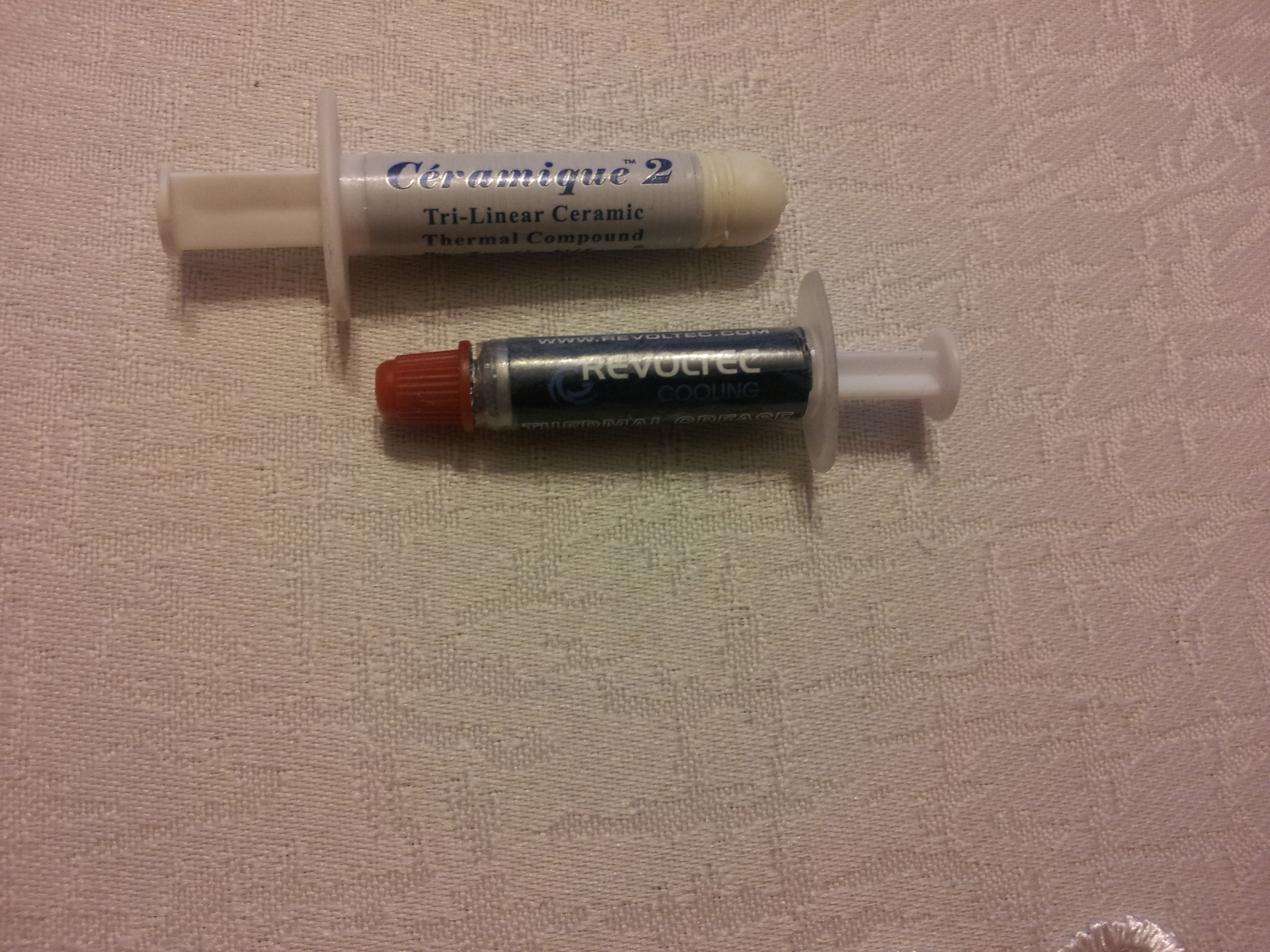

wygrzebałem dwie pasty, która będzie lepsza?
choć jak patrzę że tu trzeba praktycznie wszystko rozmontować to wolałbym zlecić to do jakiegoś serwisu, tylko jaka jest pewność że w ogóle wymienią tą pastę, równie dobrze efektów może nie być(komputer pracuje stabilnie przy dłuższym obciążeniu 100% procesora, nie zawiesza się, temperatura około 60stC)
chyba, że ktoś zna jakiś serwis w Krakowie, który wziąłby kasę dopiero za naprawę
miałem obydwie
Ceramique 2 to jedna z lepszych na rynku jest o wiele lepsza od revolteka (3C x3450 3,6ghz)
