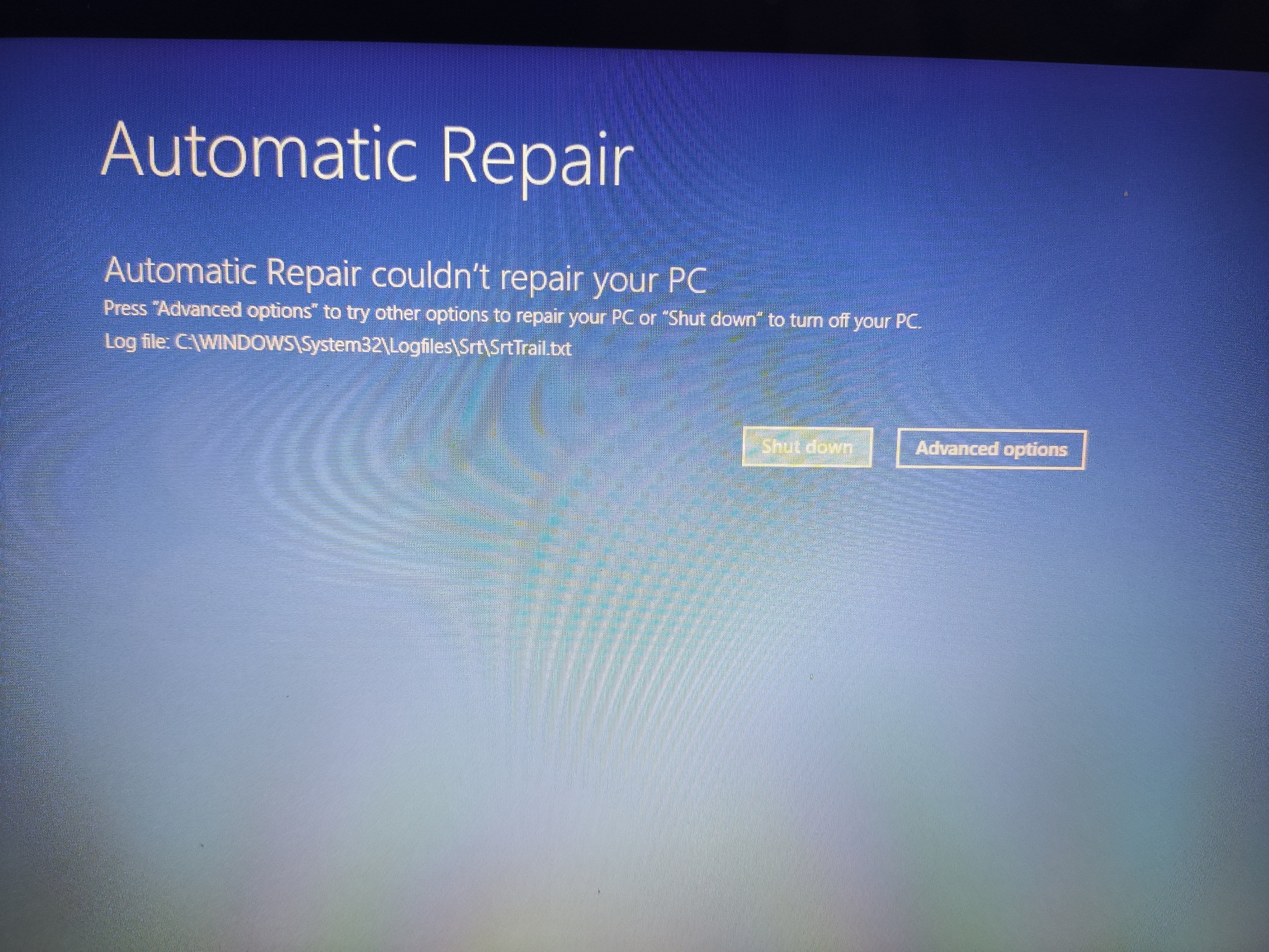

Witam, laptop sie sam wylaczyl i teraz pokazuje mi informacje C:\WINDOWS\System32\Logfiles\Srt\SrtTrail.txt
Probowalam wszystkich opcji
i nic nie dziala.
Pomocy
Ania

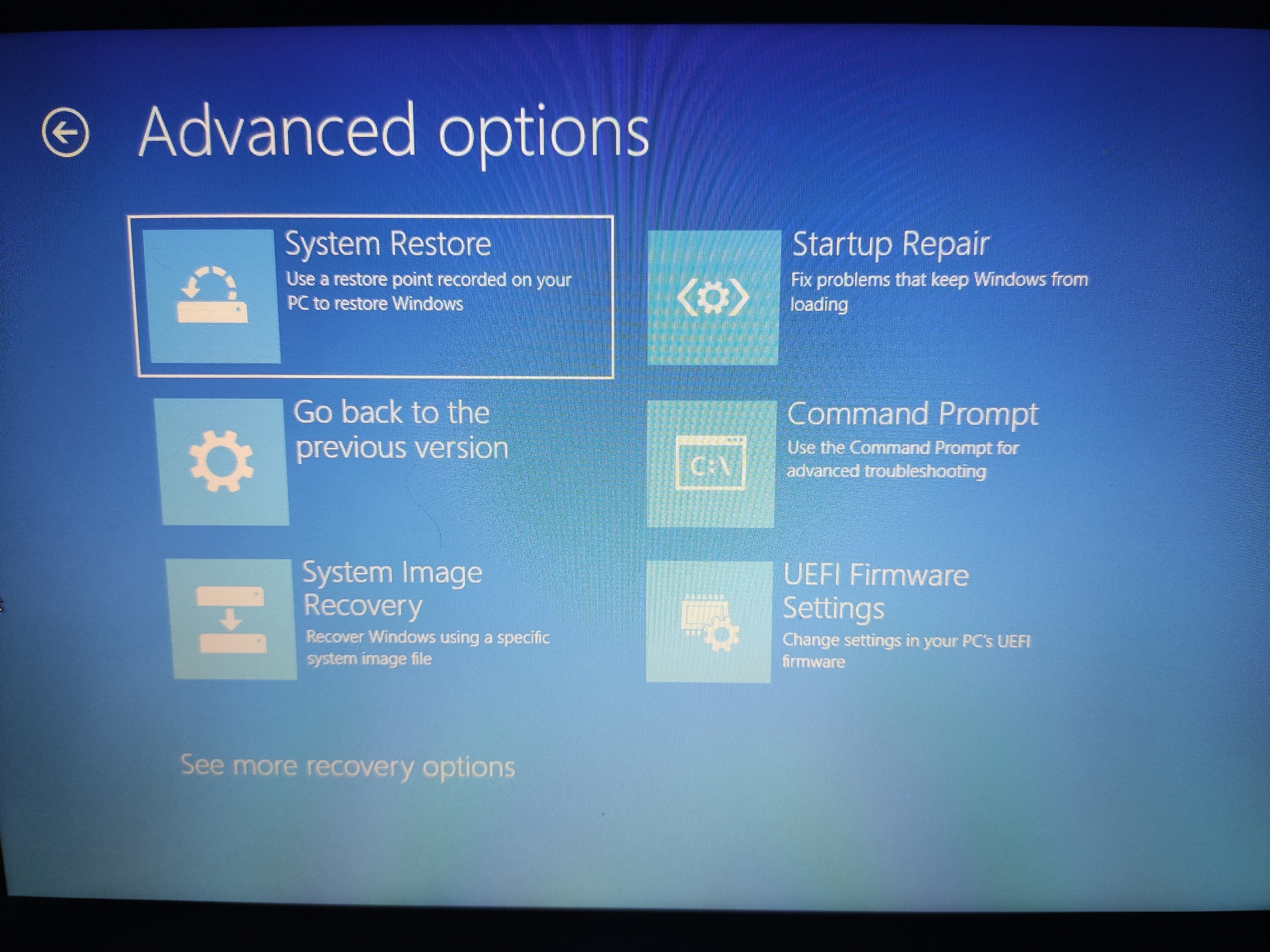

Jeżeli automatyczna naprawa i przywracanie systemu nie działaja, to zostaje reinstalacja (i utrata danyc), lub zgrywanie przez Live CD i próby naprawy (w tym doczytanie gdzie jest dokładniej problem).

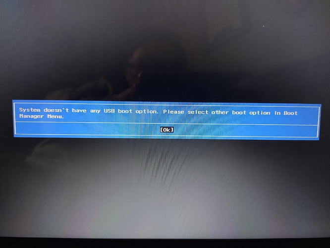

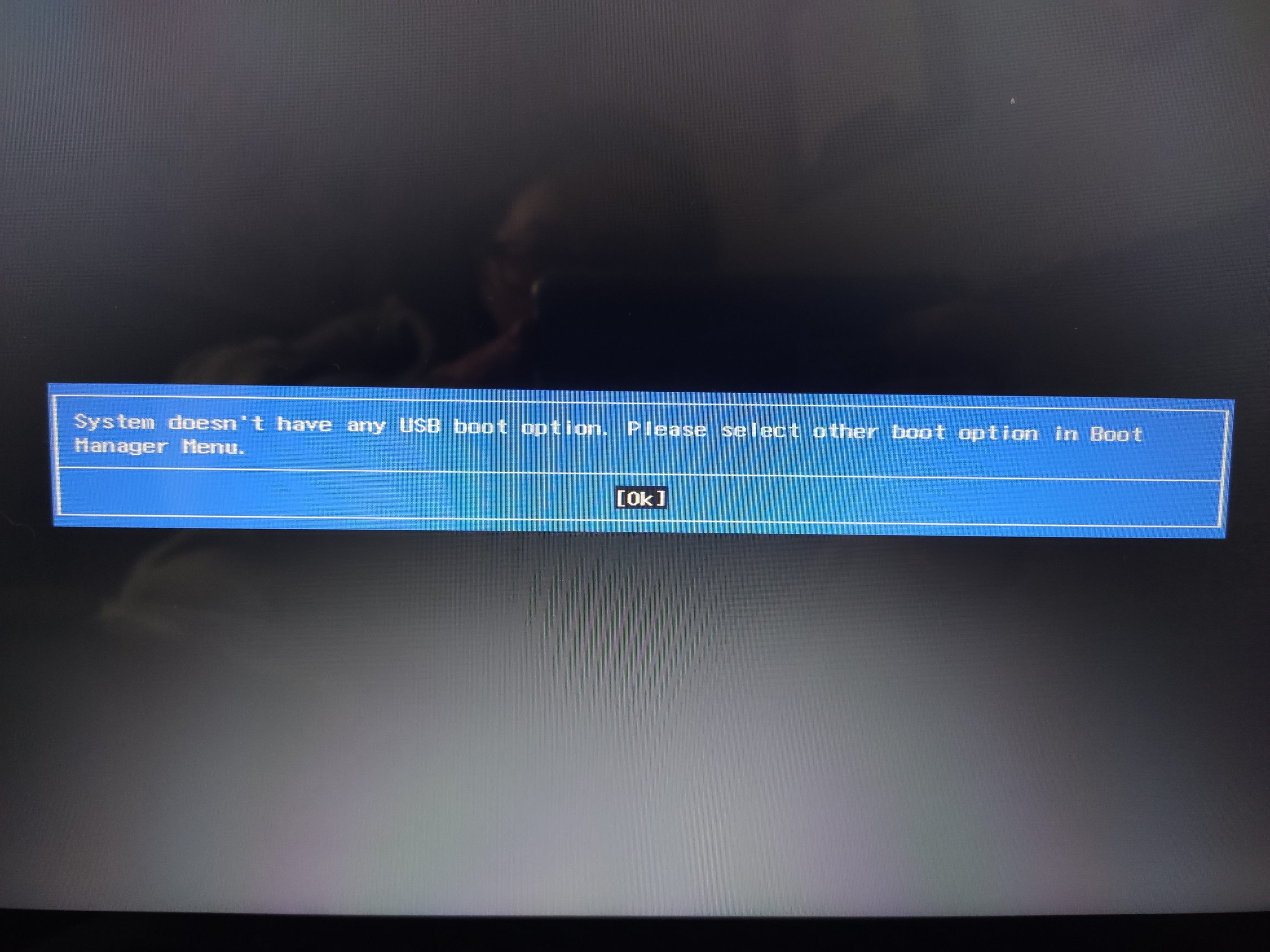

Kompletnie siebjei znam na komputerach ale po obejrzeniu kilkunastu filmików chciałam zainstalować od nowa Windows 10 z USB. niestety mam taki komunikat więc nie mogę nic zrobic

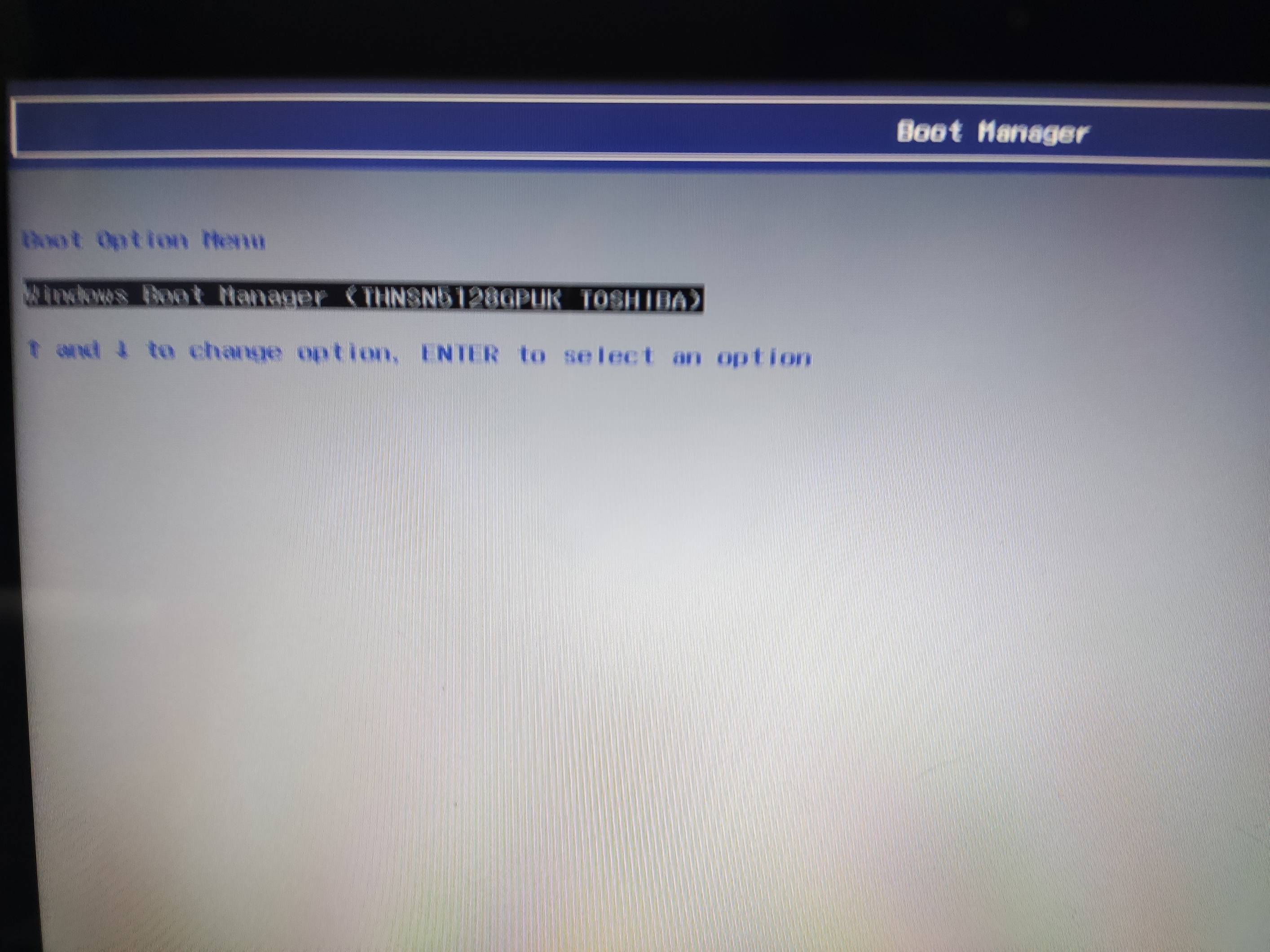

Musisz wybrać opcję bootowania w boot menu.
Użyj wiersza polecenia systemu Windows 10 z menu opcje rozruchu.
Gdy pojawi się menu Boot Options, trzeba wykonać następujące czynności:
Wybierz Rozwiązywanie problemów> Opcje zaawansowane.
Wybierz polecenie Wiersz polecenia z listy opcji.
Gdy pojawi wierszu polecenia wpisz następujące wiersze i naciśnij klawisz Enter po każdym wierszu, w celu jego uruchomienia:
Bootrec.exe / RebuildBcd
Bootrec.exe / fixmbr
Bootrec.exe / fixbootAby wykonać te polecenia, trzeba znać litery dysku dla wszystkich partycji dysku twardego. W wierszem polecenia należy wpisać następujące (ale należy pamiętać, aby używać liter, które pasują do partycje dysków twardych na komputerze):
Chkdsk / R c:
Chkdsk / r U:Uruchom ponownie komputer i sprawdź, czy problem został rozwiązany.

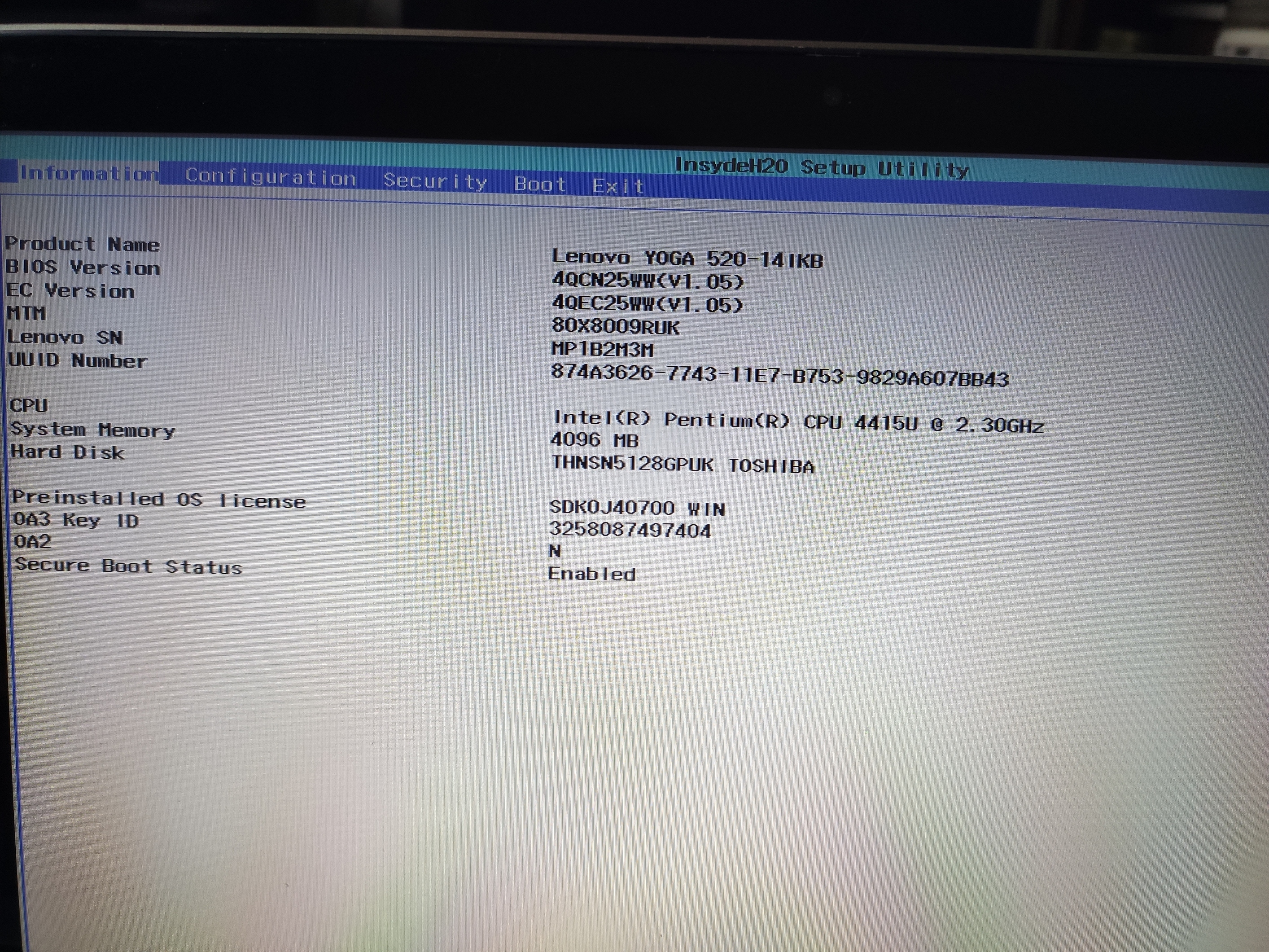

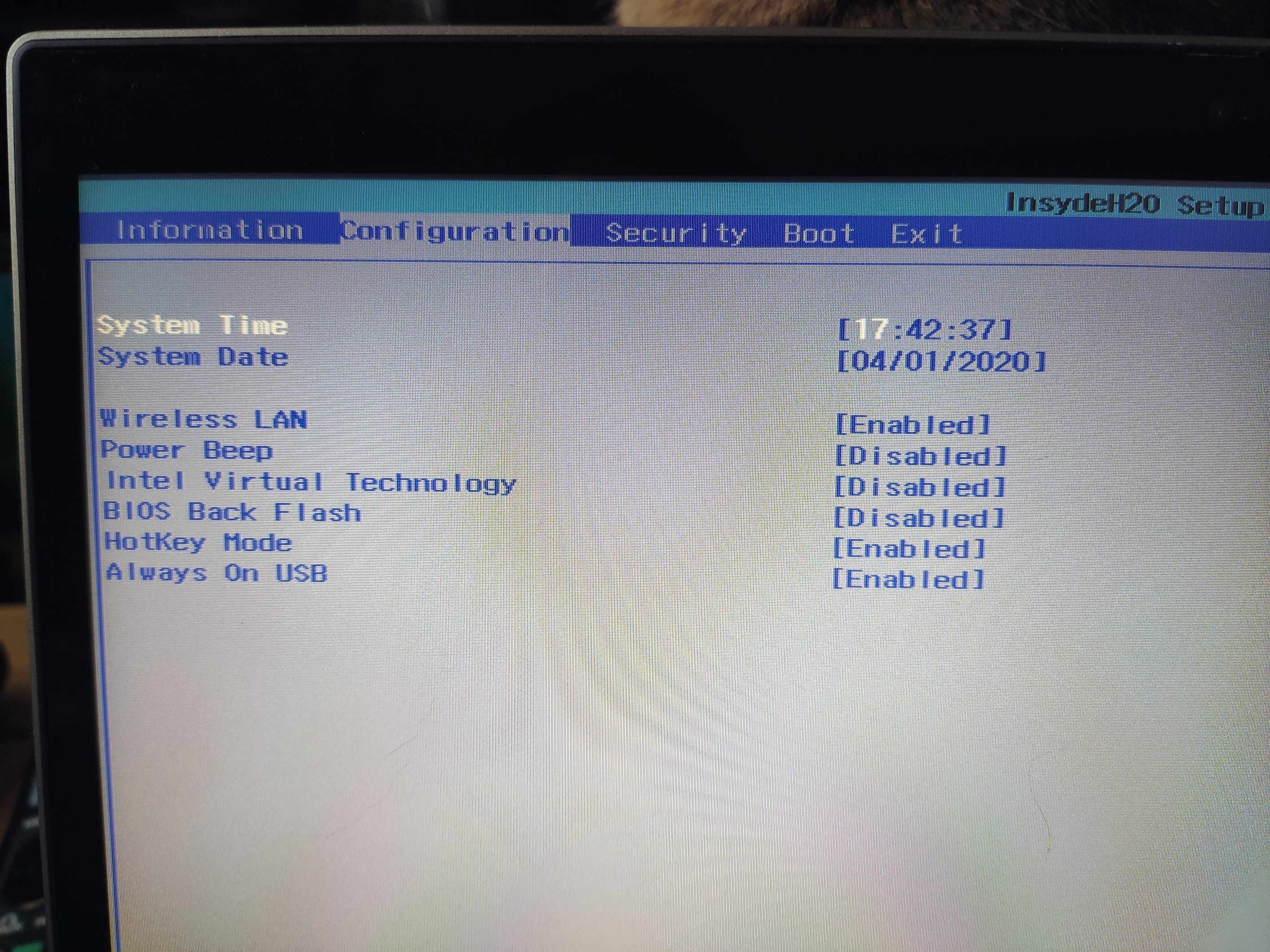

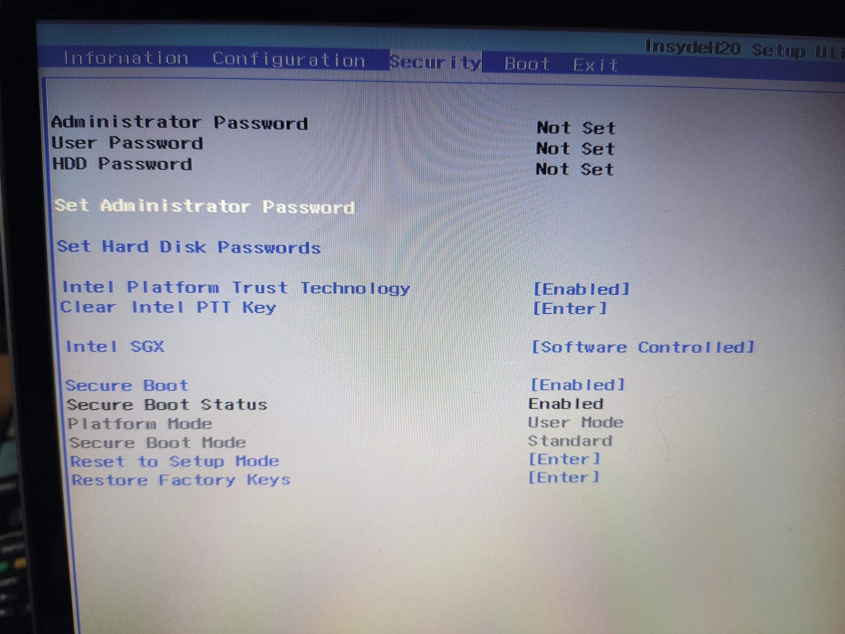

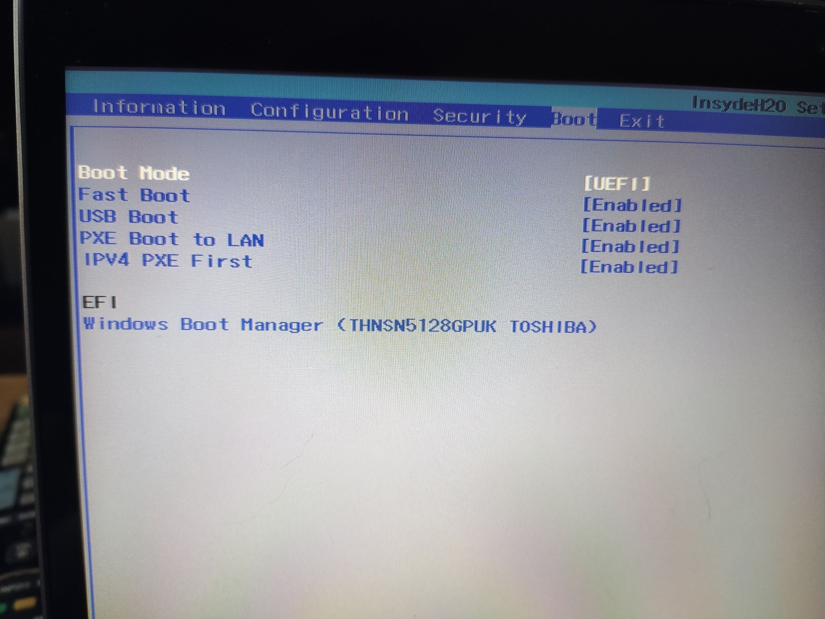

Jeśli pendrive z W10 jest dobrze przygotowany to wyłącz komputer, potem wciśnij za pomocą np. spinacza do papieru tzw. “Novo Button”, a potem wybierz “Boot Menu”. Jeśli będzie tam pendrive/USB to wybierz i zobacz czy instalator wystartuje.
Gdzie jest Novo Button - instrukcja strona 11:
https://download.lenovo.com/consumer/mobiles_pub/yoga_520-14ikb_ug_en_201703.pdf .
W bootmenu musisz zmienić na USB czy tam CD w zależności z czego instalujesz.
