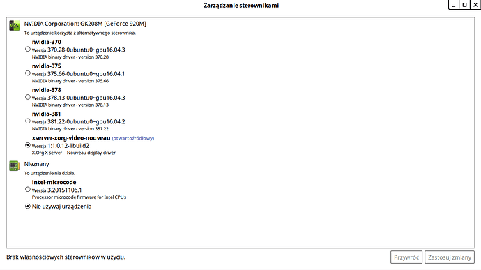

Co z tymi czterema sterownikami nvidia, które widnieją u mnie na liście? Można je jakoś usunąć? Manualnie instalowałem tylko jeden, a tutaj wywaliło aż tyle
Ubuntu dostarcza kilka wersji sterownika binarnego NVIDIA. Jeżeli masz nowszą dGPU NVIDIA to instalujesz najnowszą wersję (w tym przypadku 381.22). Mint bazuje na Ubuntu :stuck_out_tongue: Niestety Canonical uwaliło bumblebee (w przeciwieństwie do Archa/Manjaro).
W Manjaro bumblebee działa Out Of Box - user tylko wybiera tryb uruchomienia systemu live NON FREE :wink:
W Ubuntu/Mint trzeba ręcznie wszystko ogarniać :smiley:
Dodatkowo NVIDIA Prime na sztywno aktywuje NVIDIA dGPU albo Intel iGPU po ponownym uruchomieniu systemu (wybór w NVIDIA Settings).
Zainstalowałem ten najnowszy sterownik 381 + Nvidia X Server Settings i nadal uruchamia się w trybie awaryjnym przy tym sterowniku :frowning:
Zainstaluj Manjaro i nie męcz się z Ubuntu/Mint. Kernel 4.4 LTS nie jest zgodny z najnowszym sprzętem i mogą pojawiać się takie problemy.

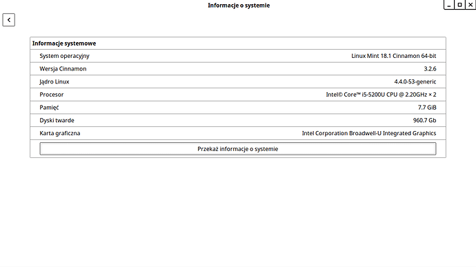

Graphics: Card-1: Intel Broadwell-U Integrated Graphics
Card-2: NVIDIA GK208M [GeForce 920M]
Display Server: X.Org 1.18.4 drivers: intel (unloaded: fbdev,vesa) FAILED: nouveau
Resolution: 1366x768@60.05hz
GLX Renderer: Mesa DRI Intel HD Graphics 5500 (Broadwell GT2) GLX Version: 3.0 Mesa 11.2.0
Ewidentnie kernel jest za stary na twój sprzęt :wink: 4.10.x albo 4.11 to minimum (obecnie).
