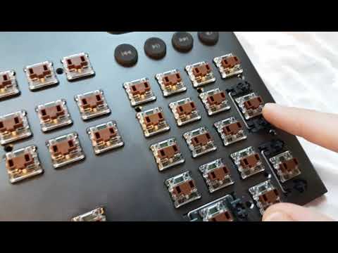

Samo rozkręcenie to już wyzwanie dla nerwów.
A czy można ? Pewno można, kwestia znaleźć powód.
Może to być pęknięta 1 ścieżka czy zimny lut.
Filmik pokazuje tylko rozkręcenie
A śrubek jak pcheł na ruskim psie. (około 32 szt.)

W klawiaturach aby oszczędzić ilości połączeń stosuje się „matrycę”. Klawisze są połączone w siatkę wierszy i kolumn.
Naciśnięcie klawisza powoduje połączenie kolumny i wiersza, leci to do chipa.
Jeśli nastąpi uszkodzenie w kolumnie, wierszu to automatycznie przestaje działać jeden lub kilka klawiszy.
Okruch to może zablokować klawisz czy to gumiaka czy mech przełącznik. No ale to raczej wtedy ten jeden źle działa.
Zalanie może tak zrobić, ale nie o zwarcie chodzi a o to, że wszelkie napoje a zwłaszcza gazowane są agresywne a na dodatek to działa jak bomba z opóźnieniem. Bo gryzie powoli.
A w przypadku takich jak Twoja to silniejsze uderzenie może też spowodować pęknięcie ścieżki czy lutowania.
Zablokowanie działania kilku klawiszy też może być powodowane, że jeden z nich jest cały czas wciśnięty (zwarty), wtedy blokuje te co są z nim w kolumnie czy wierszu. Ale to by było widać bo wtedy jakaś literka pisze się sama.
