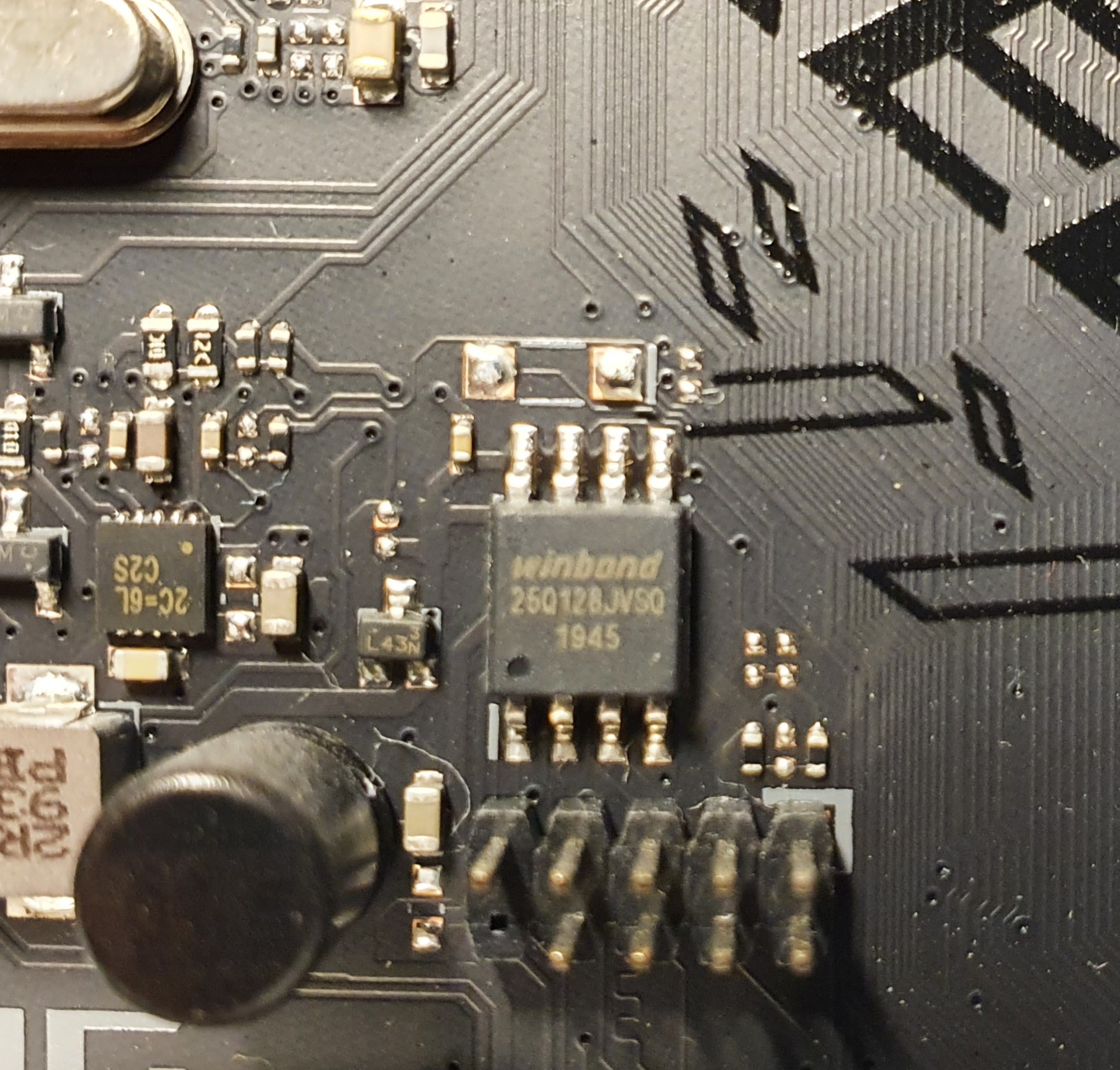

Czy ktoś się orientuje gdzie znajduje się kość biosu na płycie głównej asus rog z390-e gaming.
W instrukcji obsługi niestety nie ma takiej informacji
Nie jest opisany na pcb? To chyba będzie taki z 8 wyprowadzeniami, nie jest ich tak dużo
Niestety w necie nie widzę tak dobrych zdjęć tej płyty, żeby rozczytać laminat czy oznaczenia chipów.
Tu coś może wypatrzysz:
https://tech4gamers.com/asus-rog-strix-z390-e-gaming-motherboard-review/ .
https://tech4gamers.com/wp-content/uploads/2019/01/20181109_202622.jpg .
Wypatrzyłem jedynie, że jest około 10 potencjalnych kandydatów
Ciekawi mnie po co autorowi taka wiedza.
Może chce wylutować opalarką do lamperii i poprawić majzlem?
W tym właśnie problem, choć zdaje się, że znalazłem- koło baterii (winbond 25q128jvsq1945) wiec dziękuję za wskazówkę żeby szukać po opisie. A co do wiedzy to najzwyczajniej w świecie spie#@#! sprawę aktualizacją biosu. żaden reset nie pomaga, czarny ekran jedynie dioda DRAM sie swieci (ram sprawny)

Czip juz znalazłem, programowany na zamówienie pod konkretna płytę oraz wersje biosu za 11€
Chyba się opłaca, bo sam programator ze 70zł, a czas, nerwy, próby i przepalone płyty główne od lutowania, to już nie liczę
@oggi21 Ale czy masz doświadczenie w lutowaniu smd i to na tak wrażliwej płycie i z lutem bezołowiowym i tak dobrze odbierającej ciepło  To nie taki hop siup jak przelutować kondensator w motyce

Zwieranie pinów CLRTC oczywiście nic nie daje?
Ta płyta główna ma jeszcze funkcję ASUS CrashFree BIOS 3. Teoretycznie nawet z całkiem zwalonym biosem powinna wgrać nowego z odpowiednio przygotowanego pendrive.
Wygląda to tak jak na tym filmiku, gdzie koleś wyłącza zasilanie podczas aktualizacji biosa, a potem pokazuje jak naprawić:
Wystarczy zrobić downgrade. Wiesz lata doswiadczen
Ani zworka ani wyjęcie baterii nic nie daje, flash byl udany wiec najprawdopodobnie bios sam w sobie działa ale nie obsługuje cpu lub ramy, stąd brak postu. A nie mam innych żeby sprawdzić
Wiem o tej funkcji ale nie ma możliwość żeby ja samemu wywołać. Pojawia się jedynie po nieudanym/przerwanym Flashu
