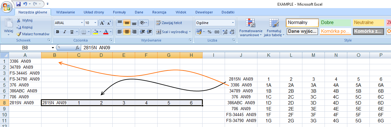

Domyślam się, że sprawa jest banalnie prosta prosta jednak taka noga jak ja nie może sobie z tym poradzić.
Chodzi o to że w kolumnie A mam pewne wartości posortowane w odpowiedniej kolejności i chciałbym osiągnąć MAKREM taki efekt jaki widać poniżej:
czyli - wartości w komórkach kolumny A (zakres będzie ograniczony np. od A1:A8) powinna zostać wyszukana w innym zakresie komórek (np. J4:P11), a następnie określone komórki (w jednym wierszu np. J4:P4) powinny zostać przeniesione (przeniesione, a nie skopiowane) do komórki obok w kolumnie B. Tu mała uwaga - w kolumnie A komórki mogą mieć wartości, które nie występują w zaznaczonym zakresie komórek (i odwrotnie) - wtedy fajnie by było gdyby MAKRO pomijało operację przeklejania i kontunuowało procedurę do końca (czyli ostatniej komórki z wartością w kolumnie A).
P.S. Jeśli istnieje ewentualnie taka możliwość utworzenia MAKRA do posortowania zakresu komórek według zadanej w kolumnie A kolejności to byłoby nawet lepiej
Jak w temacie - sprawa nie jest bardzo pilna jednak przed końcem roku chciałbym ją zamknąć.
Liczę na Was i z góry dziękuję za wszelką pomoc.

Banalna do końca nie jest. Podstawy VBA się kłaniają i zacznie być mocno ociężałe przy kilkunastu tysięcach rekordów.

Dzięki za odpowiedź. Rzucę okiem na te tematy z linków.
Danych nie będzie zbyt dużo, a makro ma być wykorzystywane tylko sporadycznie kilka razy w roku…
Czekam też na inne propozycje.
jeszcze w sumie najprościej możesz zrobić to w Microsoft Access, importujesz dwie tabele z Excela, projekt kwerendy, sprzężenie po odpowiednich polach i masz gotowe w kilka kliknięć.
