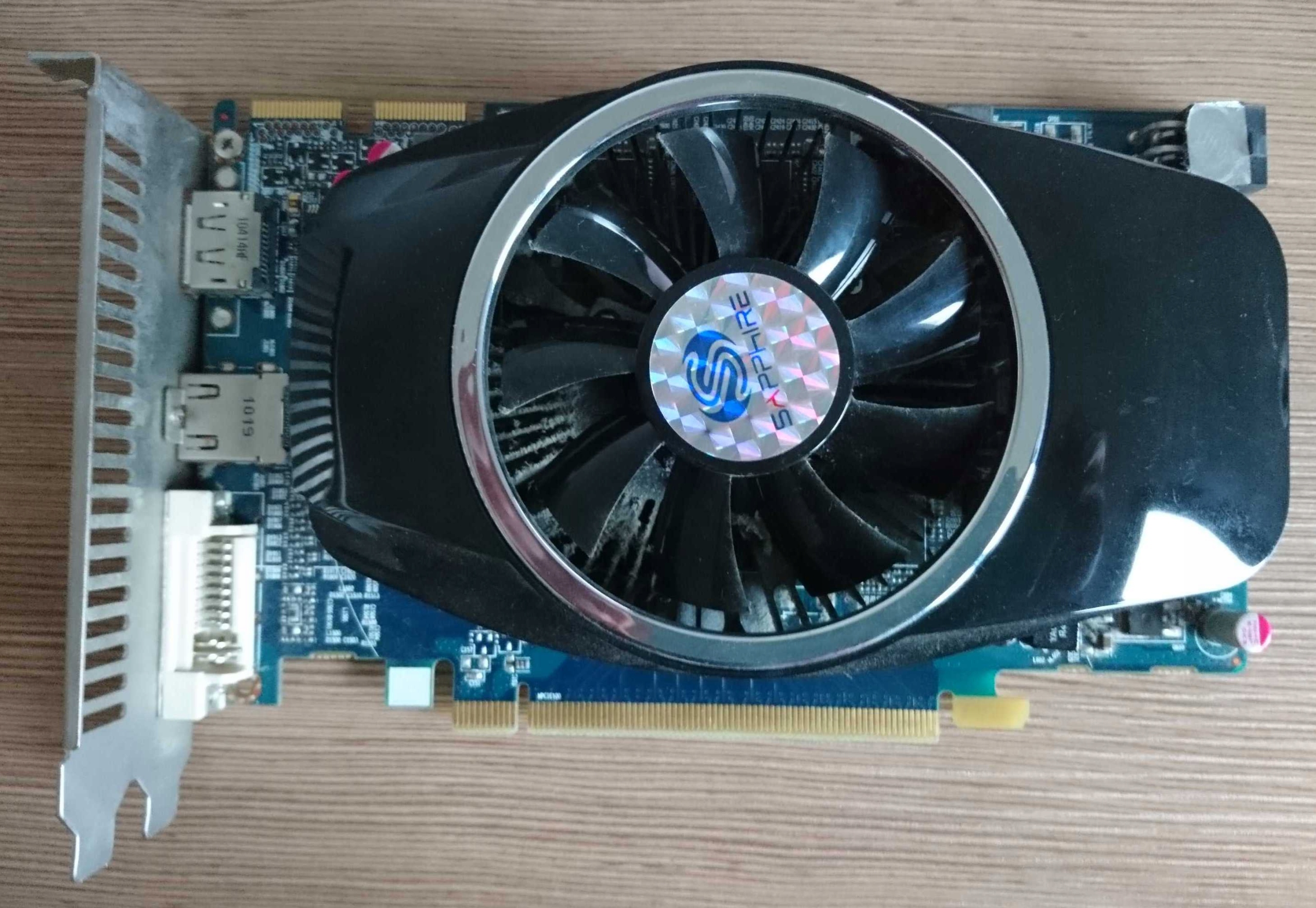

Nie mam bladego pojęcia co się stanie z Pamięcią karty / RAM jak przekroczysz te 3.5 GB które faktycznie WIndows widzi (czy Ram nie utnie ci na rzecz karty). Dlatego sugerowałbym 5750 z 512 MB Ram, taki jak ten https://allegro.pl/oferta/karta-graficzna-radeon-hd-5750-512mb-gddr5-pci-e-7641474983 Poziom tej karty jest trochę niższy od integry w Ryzenie 2200G i jednocześnie wyższy od Athlona 200GE, więc jakieś minimum osiągasz.

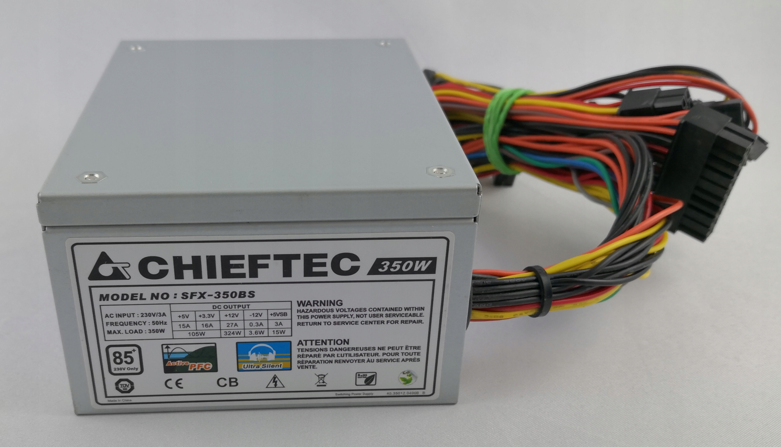

Jako zasilacz, nie wiem jakie masz podłączenia na płycie, wystarczy jakaś nowa 350 za 120 zł z certyfikatem. Używane 400 Bronze dostaniesz taniej za połowę ceny. U Ciebie jest dzielona linia 12 i nie jestem pewien jak zasilacz da rade + ma on chyba z 10 lat, co?

Cóż jako zasilacz, to mógłbyś rozważyć ten, na szybko maksymalnie w peaku na 12 ~~250w zużyjesz, tu na linii masz 320 W, problemem może być montaż, SFX jest mniejszy odATX i może będzie trzeba pokombinować, zobacz najlepiej jakie masz konfiguracje dziurek na śrubki, ewentualnie, jak masz zmysł majstra, to coś takiego stukasz

A kartę taką, “przyzwoity” model z pamięcią 5, nie 3 i “nie ma za dużo”. Musisz tylko sprawdzić wyjście monitora, czy to samo co w niej. Może bezie trzeba przejściówkę na zasilanie dodatkowe, ale nie wiem… nie widze w opisie jakie ona ma.
