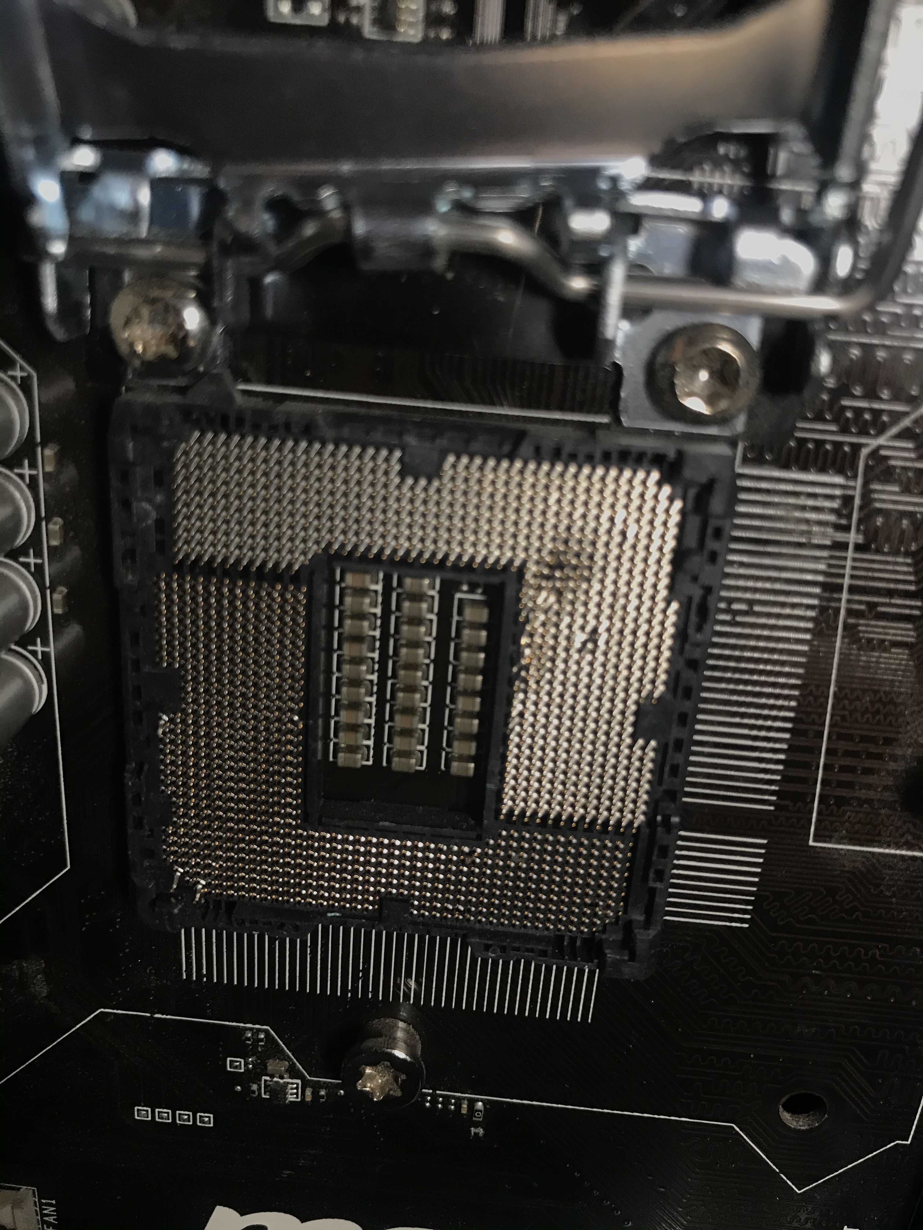

Dobra… znowu problem zmieniłem procesor i teraz odpalam komputer i nic nie widać na ekranie
… a co ma wymiana procesora do uszkodzonego chłdozenia?
Moze włożyłeś nieobsługiwany model…?
Z problemu kolejny problem
Błagam…
Mistrz!
Rozwiązanie:
Kup Am4 i Athlona, ta płyta i prrocek są martwe.
ps. Pierwszy raz widzę takie uszkodzenia…
Ewidentnie procek wypadł z ręki
Gdyby strzelił setkę przed robotą to by rękami nie trzęsło
Ps. Możesz spróbować prostować piny pinceta, albo długopisem (pin wchodzi w dziurkę i manipulujesz). Tylko najpierw wyciągnij płytę, uzbrój się w cierpliwość i miej na uwadze, że to będzie żmudny proces, a efekt wątpliwy. Podczas prostowania może oderwać się pole lutownicze, albo nie będzie idealnie równy i nie będzie dostawał do procesora.
