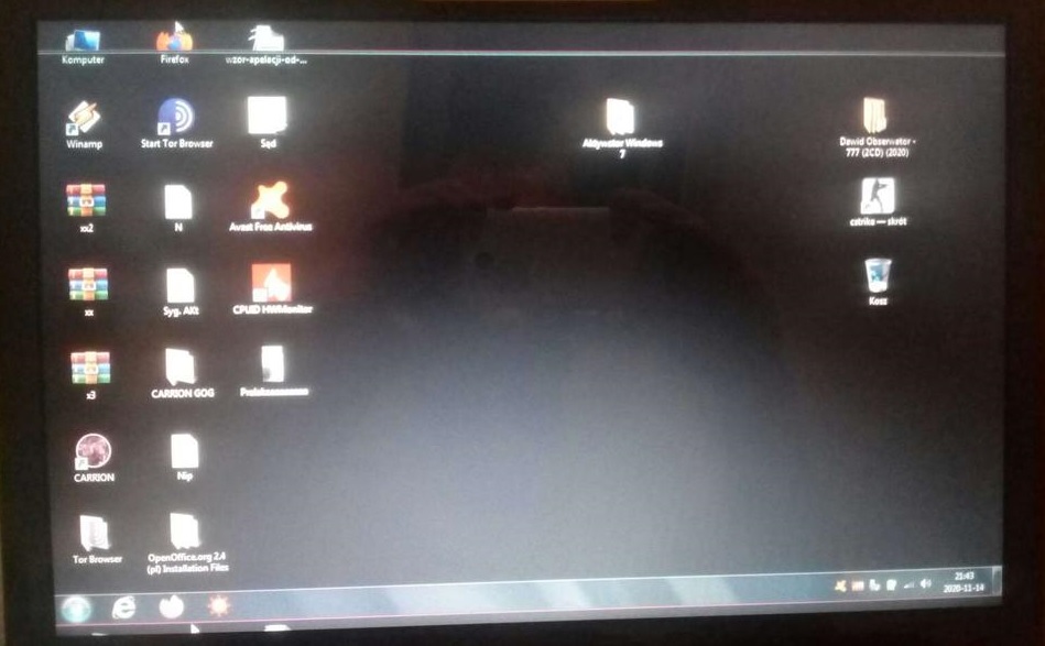

Hm co to może być?
Jakiś specjalista mógł by się pochwalić swoją wiedzą i powiedzieć od czego to jest?
Chociaż żeby nie skakał. ^^
Hm co to może być?
Prawdopodobnie uszkodzona taśma sygnałowa matrycy, mniej prawdopodobne, ale możliwe że sama matryca.
Zmienia się coś w zachowaniu ekranu podczas ruszania nim/odchylania?
Taśma nie bo nawet mam go rozkręconego, i taśmą ruszam i cały czas jest tak samo.
Grafika też nie bo by były artefakty. Matryca też nie bo by były piksele.
Takie info w gogle jest to są głupoty.
Raczej szukam jakiegoś kogoś kto to robił naprawiał, Nie pisz mi jak tego nie naprawiałeś.
Mniej więcej wiem co to jest bo to miałem z starym LCD monitorem i naprawiłem to. To są takie blaszki przy matrycy tylko nie mogę przypomnieć sobie fachowej nazwy. Ty raczej tego mi nie powiesz. Sorry.

@ pocolog to nazywało się Gate driver, Takie info to z dupy co dałeś że tak powiem. Można narobić komuś bałaganu pisząc takie rzeczy.

Nie da rady tego wymienić nikt nie ma takiego sprzętu tylko producenci matryc.
A jedynie można to zaleczyć na jakiś czas.
Jutro będę się bawił to wrzucę parę fot.
Jednak matryca uszkodzona jak pisałem w pierwszym poście?
Tak matryca ;p Niech ci będzie
