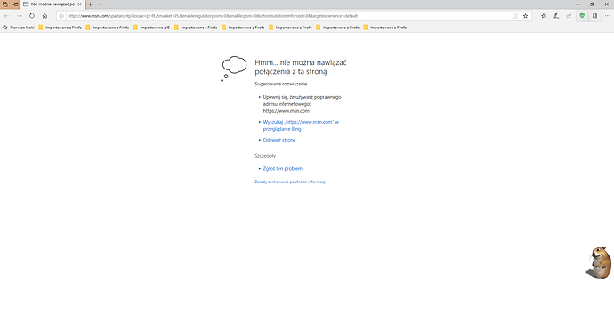

a w Edge’u to:

Może być tez wina DNSów operatora. Kiedyś na Win 10 miałem podobnie, ustawiłem DNS Googla i śmigało.
1 polubienie
i tak jest. Ja też zmieniłem na:
8.8.8.8
i na:
8.8.4.4
Po tej zmianie i sklep i Edge zaczął działać.

Zmieniłem adresy DNS na routerze (TP-Link TL-WR845N na:
1.1.1.1
i na:
1.0.0.1
Są to adresy od Cloudflare.
Po tej zmianie wszystko zaczęło chodzić.
Nie wiem jakie DNS’y miałem prędzej, ale na routerze było wpisane 0.0.0.0 w obydwu polach.
