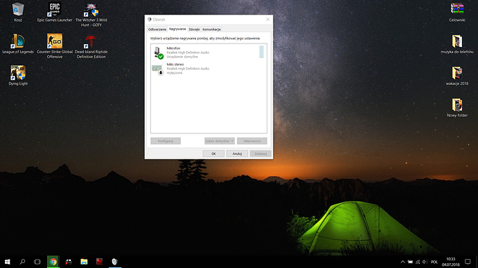

Witam. Otóż mam problem z moim mikrofonem w słuchawkach tzn. laptop mi go po prostu nie wykrywa, wszystkie sterowniki mam zaktualizowane pobrane i zainstalowane. Może ktoś mi pomóc?

Nie działają. Mikrofon jedynie nie działa windows go nie wykrywa

Tak jestem pewny że jest dobrze ustawiony.

Wejdz w panel sterowania > dzwiek > nagraywanie> wybierz domyslny mikrofon >wlasciwosci > poziomy > i zwieksz poziom wydajnosci mikrofonu na maxa.
Ps. Mialem taki sam problem i to go rozwiazalo
