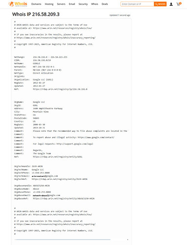

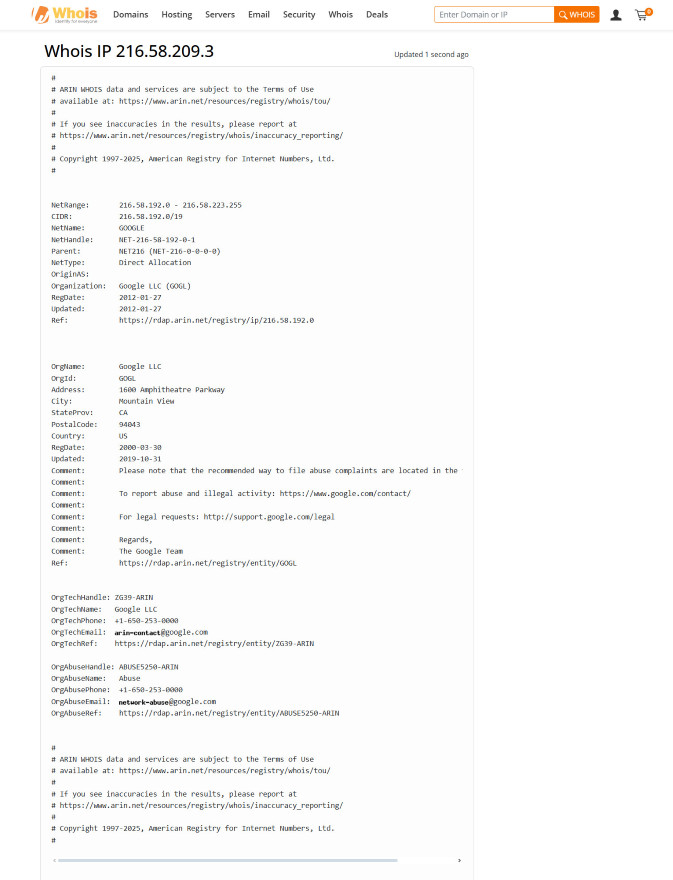

Tak czy inaczej ten adres należy do Google IP WHOIS Lookup - Instantly Fetch the WHOIS Info of an IP a sieć CDN przekierowała połączenie do najkorzystniejszego w tym momencie węzła.

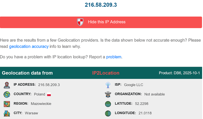

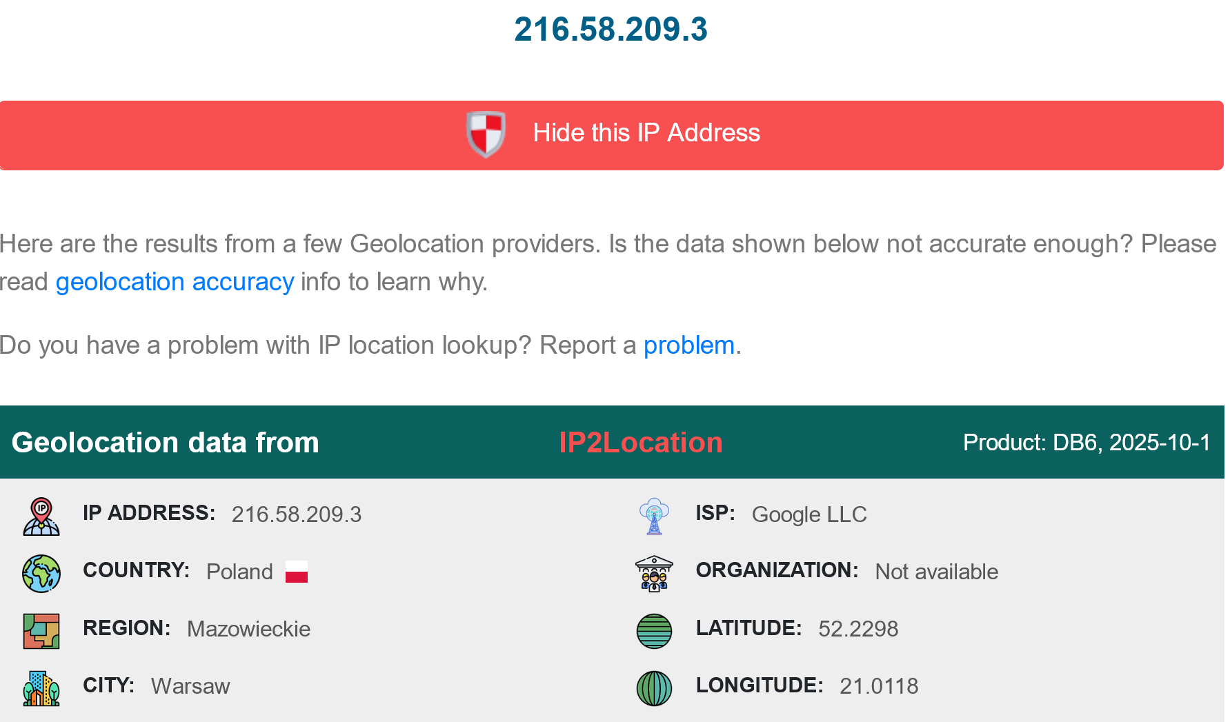

Zamykając temat, ten IP jest w Polsce, w Warszawie. Identyfikacja, którą zrobił Twój program jest błędna.
sprawdź tutaj IP Address Lookup | Geolocation (216.58.209.3)
Bardzo polecam po wpisaniu IP przewinąć tą stronę niżej. Widać pięknie jaki bałagan jest w bazach geolokacyjnych. Ten IP w jednej bazie widnieje jako Bułgaria. Temat spójności tych baz praktycznie niemożliwy do opanowania.
