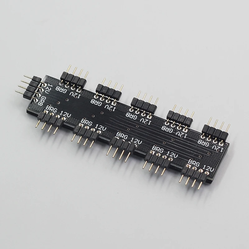

Napiszcie mi czy jest możliwość kupna jakiegoś huba, boxa do podłączenia RGB ? Na płycie mam tylko jedno wyjście LED RGB ale obsługuje tylko 7 kolorów (statycznych). Podpiąłem dzieciakom kupiony gdzieś na chińczyku taki pasek led z małym pilocikiem zasilany przez usb i rgb fajnie działa. Jak można to ogarnąć?
Np coś takiego:
To co mi da że podepną pod płytę jak działa tam tylko 7 kolorów bez pełnego RGB…
