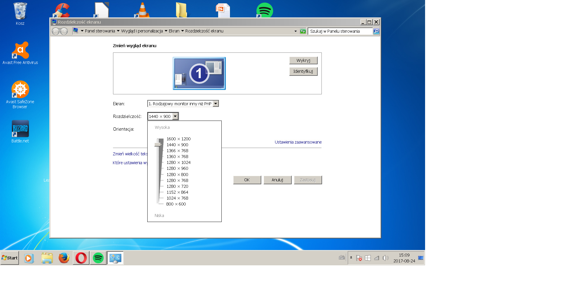

Po odpieciu kabla sygnałowego i ponownym przyłączeniu go do monitora ekran (LG). na ekranie pokazał się komunikat “poza zakresem pracy”. na szczęście udało mi się zmniejszyć rozdzielccczość na trybie awaryjnym. Jednak w tej chwili mój monitor nie obsługuje wyższych rozdzielczości

system windows 7

tak jak napisałeś zaaktualizowałem sterowniki do karty graficznej niestety to nic nie dało
Zadałem pytanie, jeśli robione jak wyżej. możliwe, że uszkodzony monitor lub karta?
W menu monitora zresetuj ustawienia monitora do fabrycznych.
Jak połączony jest monitor z kartą? VGA, DVI, HDMI?
przy wyłączonym . Kabel VGA
A może jest do tego przejściówka z karty DVI- VGA?
Czy tylko sam kabel VGA?
sam kabel VGA
Wymień kabel, sprawdź monitor na innym kompie, czy obsługuje tą rozdzielczość.
Ale najpierw to?
I trochę dziwne, bo samo rozłączenie przewodu sygnałowego, nie powinno powodować takich problemów.
resetowanie do ustawień fabrycznych nie pomaga
No to trzeba zrobić to.
ale dzięki za rade napewno to sprawdze.
