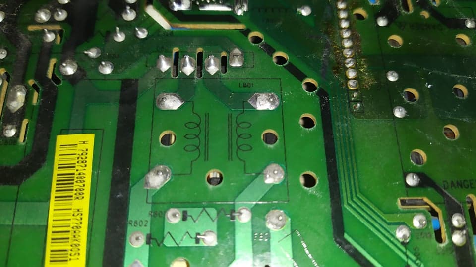

Ostatnio korzystałem z wysłużonego już Flatrona w2243s. Po jakimś czasie zaczął piszczeć, postawiłem na wiek cewek, i nie przeszkadzało mi to. Następnie piski się nasiliły i w pewnym momencie się wyłączył. Od tego czasu gdy go uruchamiam, pokazuje się logo i piszczy, gaśnie i piski ustają, znów się zapala z „sprawdź połączenie kabla itd.” i znów gaśnie. Kupiłem w międzyczasie nowy monitor, minęło trochę czasu od tego zdarzenia, ale w sumie wykorzystałbym tego jako drugi monitor. Nie daje go do serwisu bo uznaje że jak jest to jakaś drobna usterka nie dam 150zł. Chciałbym teraz to sam rozwiązać. I teraz pytanie, czy zmieniać wszystkie kondensatory/jakąś część a może cewki (skoro podejrzewam że to one piszczą)? Proszę o radę, bo szczerze mówiąc jestem w tym początkujący.

Na podstawie opisu nikt ci nie powie co należałoby wymienić. Tu jest potrzebny multimetr i pomiary poszczególnych elementów.

Najczęściej przyczyną są padające kondensatory,zaczynają pęcznieć i elektrolit się wylewa.Widać to po tym,że ich główki nie są płaskie,tylko wybrzuszone.
Rozbierałem go i nie było tam nic spuchniętego. Z tego co wiem, chyba bardzo rzadko kondensator może stracić właściwości bez wylania. Spojrze dziś jeszcze raz, dzieki za odpowiedzi
Czuły mikrofon kierunkowy i audiogram. Tak można względnie łatwo namierzyć źródło hałasu, a przynajmniej bardzo przybliżony obszar jego występowania. Jeżeli jest to piszczenie to najczęściej źródłem jest pojedyncza lub większa ilość cewek.
Nie zmienia to faktu, że powodem restartów monitora może być uszkodzony inny element np. MOSFET.
