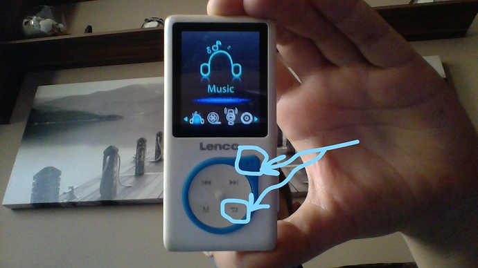

Ja podczas pobierania muzyki na MP4 Lenco Xemio-657 zawiesił mi się. Nie mogłem nic zrobić nawet odłączenie kabla nic nie pomogło. Wszystkie strony internetowe, poradniki przeleciałem i nic. Więc na chama wciskałem różne kombinacje klawiszy na klawiaturze. I kombinacja na reset to strzałka w tył i jednocześnie (PLAY/PAUSE) i przez kilka sekund przytrzymać mam nadzieję, że pomogłem bo szczerze sam się wystraszyłem. :slight_smile:
o te dwa mi chodzi
