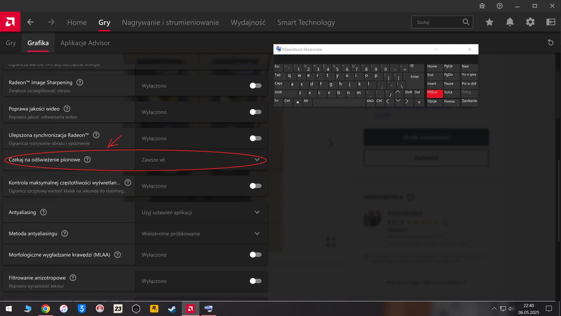

Witam. Mam podobny problem na OLX i wymieniono mi grafikę na nową, co to może być ? Gigabyte Radeon RX 7700 XT i wymieniłem na mocniejszy procek AMD Ryzen 5 9600X oraz płytę główną Gigabyte B650 GAMING, prawie nowy komputer ? Przeinstalowałem sterownik od grafy i ustawiłem odświeżanie pionowe, które było wyłączony i na razie spokój, nie wiem na jak długo

Testowałem na nowym kablu i to samo dzieje się pod DP monitor i HDMI pod TV. Włączyłem synchronizację pionowo i na razie jest ok. Mogę testować pod integrą, tylko jak to włączyć, gdyby to się powtórzyło ?
