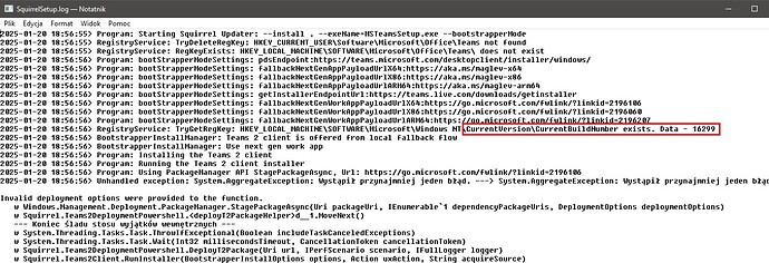

Teraz próbuje zainstalować aplikacje na komputerze i nie da się… wyskakuje komunikat
785bdd2f-2630-42f8-a92e-b0741e6a5084
Tu wklejam logi
SquirrelSetup.log (44,0 KB)
Może ktoś mi coś poradzi i pomoże :slight_smile:

Dziwne. Jakis crash. Używasz jakiegoś antywirusa? Jakiego?
A czas instalacji spróbuj go wyłączyć. Potem go włącz.
Oślepłem ?
10.0.16299.0 to Windows 10 Fall Creators Update (1709) ?
Bo jeśli tak to tu pies pogrzebany.
To jakaś wersja z poblokowaną telemetria i update ?
W jakiej wersji masz Windowsa 10 Pro? - wydaje mi się, że masz jakąś starszą, nieaktualizowaną wersję.

Bo jeśli się potwierdzi to z lekka drama.
