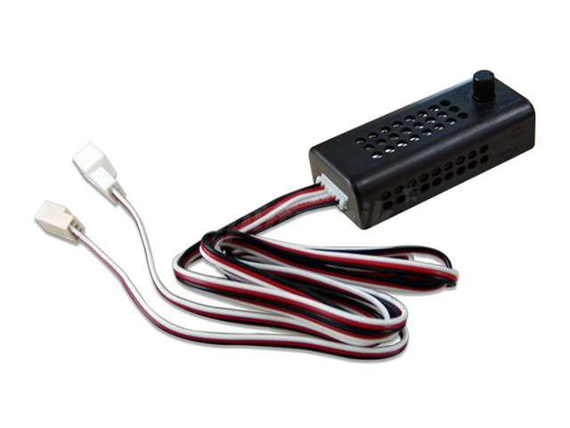

Można sterować obrotami wentylatora czymś takim:
Zalman_Fan_Mate_2_regulator_obrot%C3%B3w
Jak nie, możesz użyć przejściówki molex - 3-pin
Zaleta taka, że odpowiednio przestawiając kabelki można ustawić 5V lub 7V zamiast 12V i wyciszyć wentylator.
