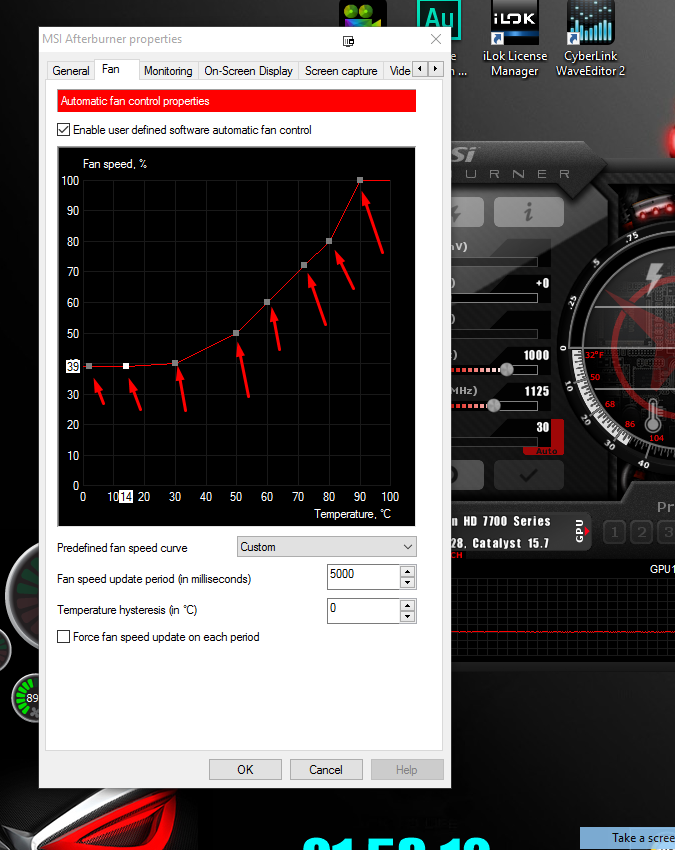

Co do krzywej to stosowną opcję masz w MSI Afterburner:
Ale z tego co pamiętam identyczne narzędzie powinieneś mieć w WattManie, które wprowadzono niedawno - chyba razem z pierwszymi sterownikami Adrenalin.
Kropki widoczne w narzędziu ustawiasz sobie tak, jak Ci najbardziej będzie odpowiadać. Ruch w pionie to prędkość obrotowa wyrażona w procentach, w poziomie masz zmianę temperatury. Czasami wystarczy podkręcić o 5-10% i można zauważyć duży spadek temperatury.
