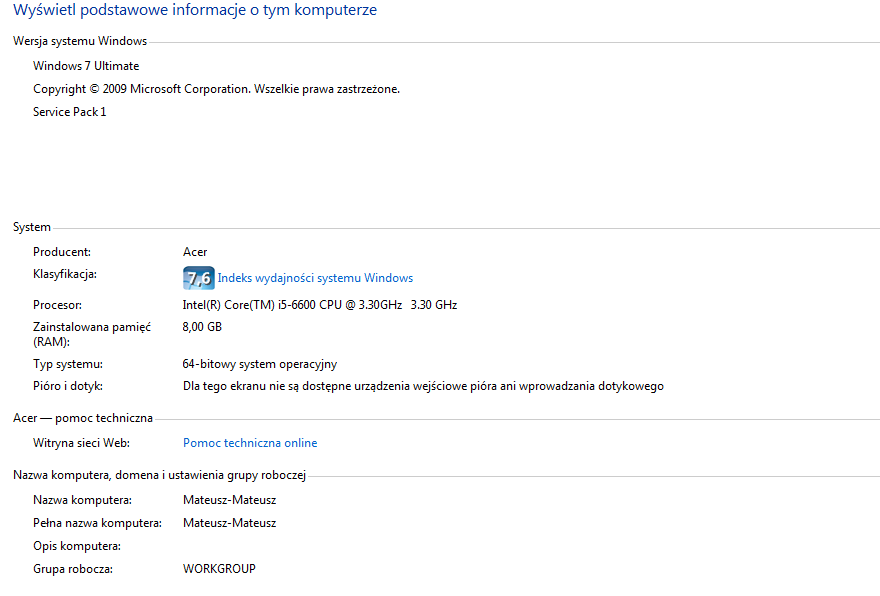

"Mam nie mały problem, komputer ma 1 dzień. Złożony został wczoraj. Niestety problem z dźwiękiem. Macie jakiś pomysł?

Jak wynika z obrazka, system operacyjny w ogóle nie widzi Twojej zintegrowanej karty dźwiękowej Realtek ALC-1150. Upewnij się w BIOSie, czy ta karta audio jest tam włączona (Enabled lub Auto). Sterowniki zainstalowałeś, więc karta dźwiękowa Realtek powinna zadziałać natychmiast po jej włączeniu w BIOSie.

\XMan Wrzucę jak wrócę z uczelni. Macie jakieś jeszcze rady? Co może być nie tak?
