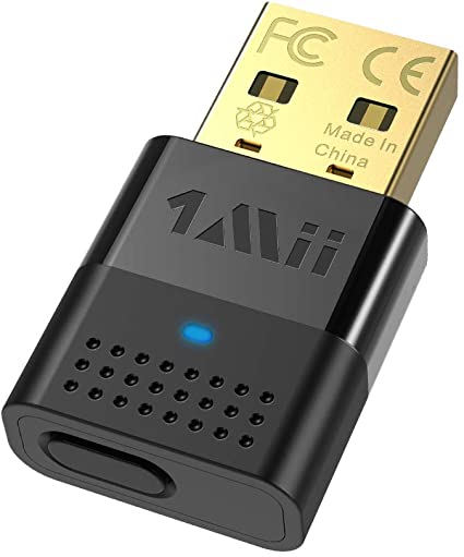

Dostałem w prezencie nadajnik bluetooth B10 firmy 1Mii, który chciałem wykorzystywać z komputerem stacjonarnym gdzie nie mam bluetootha by łączyć się m.in. ze słuchawkami WH-1000MX3. Mam z nim jednak kilka problemów.
Zasięg nie jest taki jak liczyłem. Zgodnie z instrukcją powinno działać do 20 metrów przy otwartej przestrzeni. U mnie po 10 metrach (po drodze jest 1 cienka ściana z luksferami), zaczyna tracić zasięg i pojawiają się trzaski oraz zakłócenia. Pewnie ten typ tak ma i nie da się tym nic zrobić.
Urządzenie zazwyczaj działa ale czasem ma “gorszy dzień” i niestety z 0,5 metra są takie trzaski i zakłócenia, że nic nie słychać poza tymi trzaskami Nie wiem czym jest to spowodowane ale zazwyczaj po 10-15 min włączania/wyłączenia komputera i słuchawek, powtórnego parowania itd/itp zaczyna działać ale jest to mega irytujące. Nie wiem kompletnie co jest przyczyną tego problemu. Czy coś z tym można zrobić? Czy ktoś miał takie problemy z tym modelem? Jak ma ten gorszy czas w ciągu dnia to nie działa zarówno z tymi słuchawkami oraz innymi słuchawkami i głośnikami po BT jakie mam. Jak zaczyna działać to działa ze wszystkim. Póki co w ciągu 3 dni korzystania miałem taką sytuację 3 razy a więc raz na dzień się to pojawia.
Przełączanie słuchawek na inne urządzenie. Raz na jakiś czas chcę przełączyć słuchawki z komputera na telefon. Będąc połączonym z komputerem nie jest możliwe połączenie z telefonem. Niestety ten nadajnik ani przy pomocy guzika jaki ma ani z poziomu komputera/Windowsa nie umożliwia odłączenia słuchawek. Jedyny sposób jaki znalazłem to odłączenie tego dyngsa od USB, zaczekanie aż słuchawki się zorientują, że są rozłączone i wtedy połączenie z telefonem. Czy jest jakiś inny sposób by odłączyć słuchawki od tego dyngsa? Niby ten dyngs oferuje obsługę bluetooth ale Windows jakoś tego nie widzi i w opcjach windowsowskich dla BT nie mam możliwości włączenia/wyłączenia BT czy listy urządzeń dostępnych/podłączonych/sparowanych z możliwością ich połączenia/rozłączenia - cała obsługa urządzenia jest poprzez ten 1 guzik na tym dyngsie.

Co ciekawe jak jest podłączony do USB na przednim panelu działa jak powinien, jak podłączę na tyle to zaczyna wariować, możliwe że obecność kabli dookoła przeszkadza a może to metalowa obudowa kompa.
To musi być wadliwy egzemplarz. Ta ściana między moim pokojem, a kuchnią nie jest wcale cienka. Dokładnie nośna z wielkiej płyty z dodatkową okładziną po stronie kuchni i jeszcze kolejna mniejsza jak wchodzi się do łazienki. Daje radę i przy niej, ale czasem zrywa. Natomiast jak wejdę do pokoju dziennego słuchawki nie łączą już w jego połowie, a zasięg ogranicza także długa szafa, ale nie ma dwóch ścian na wprost bo jest wejście. Słuchawki jakie mam to Xiaomi True Wireless z zasięgiem do 10 metrów
