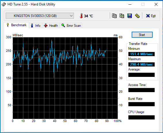

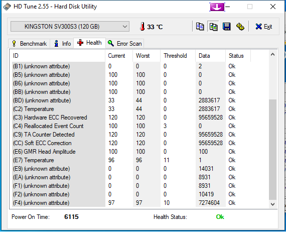

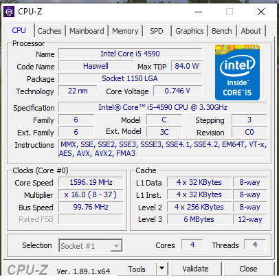

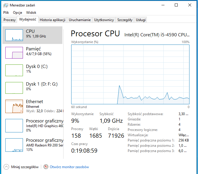

CPUZ temperatury ( czasie gry), HD Tune zdrowie Dysku + wykres prędkości, jeżeli Windows 10 menadżer & wydajność i screen bezpośrednio po lagu.
Co do samego CSGO, przyzwyczajaj się, ta gra to frankenstein optymalizacyjny , a sprzętu nie masz “tip-top”…
Teraz miałem w ogóle problem odpalić grę. Wiem, że słabo z optymalizacją, ale no żadnych problemów wcześniej nie było. Jeszcze coś potrzebne?
cpuz

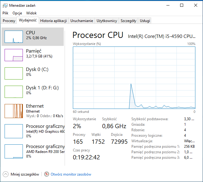

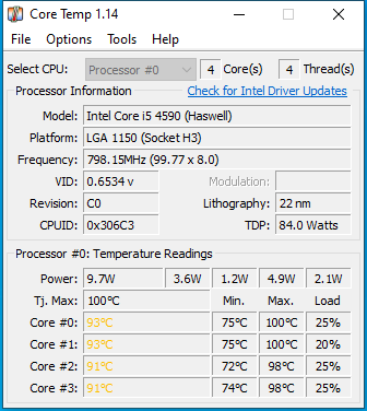

Czekaj czekaj:) W czasie Gry wydajność i temperatutę np. tym https://www.alcpu.com/CoreTemp/ , cpuz nie ma zapomniałem. Na pierwszy rzut oka dziwi mnie natomiast że amsz 4,6 GB zapchane. Grasz też z tak zawalonym Ram i nie obcinałeś pliku stronicowania na SSD?
te pomiary są robione w momencie gdy mam fife odpaloną w tle. Zadnego obcinania nie robiłem.

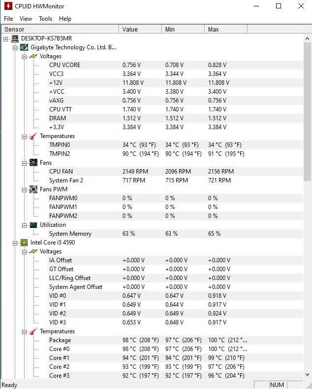

Tak to wygląda, gdy włączony jest tylko chrome.

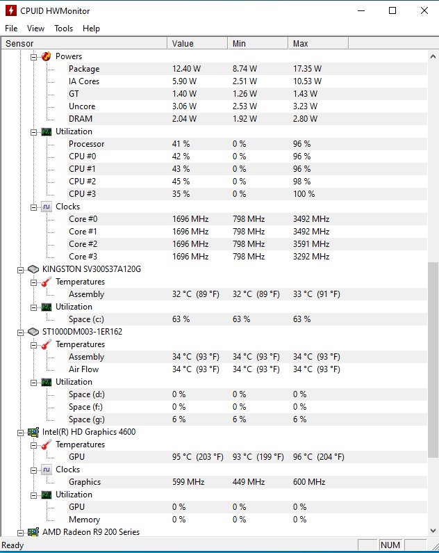

Przy włączonym csie.
CoreTemp-Scr
Wyłączaj komputer i to już :slight_smile:
Nie wiem jaka pastę uzyłes, nie wiem jak rozsmarowałeś, ale… 100 stopniu na tym rpcku to jakieś chory zart :slight_smile: Wg. Intela IHS obsłuży z 70, dodaj ze 10 jeszcze to amsz koło 80, a Ty masz 100.
Jeżeli faktycznie takie temperatury, to cud, ze nie resetuje się, powinien by uszkodzenie procka zablokować.

Szczerze mówiąc temperatury teraz też mnie mocno zdziwiły. Nie, nie ja ten zestaw składałem 4 lata temu i wszystko fabrycznie było, a chłodzenie było razem z prockiem. Myślisz, że wymiana pasty i chłodzenia podziała i załatwi temat?

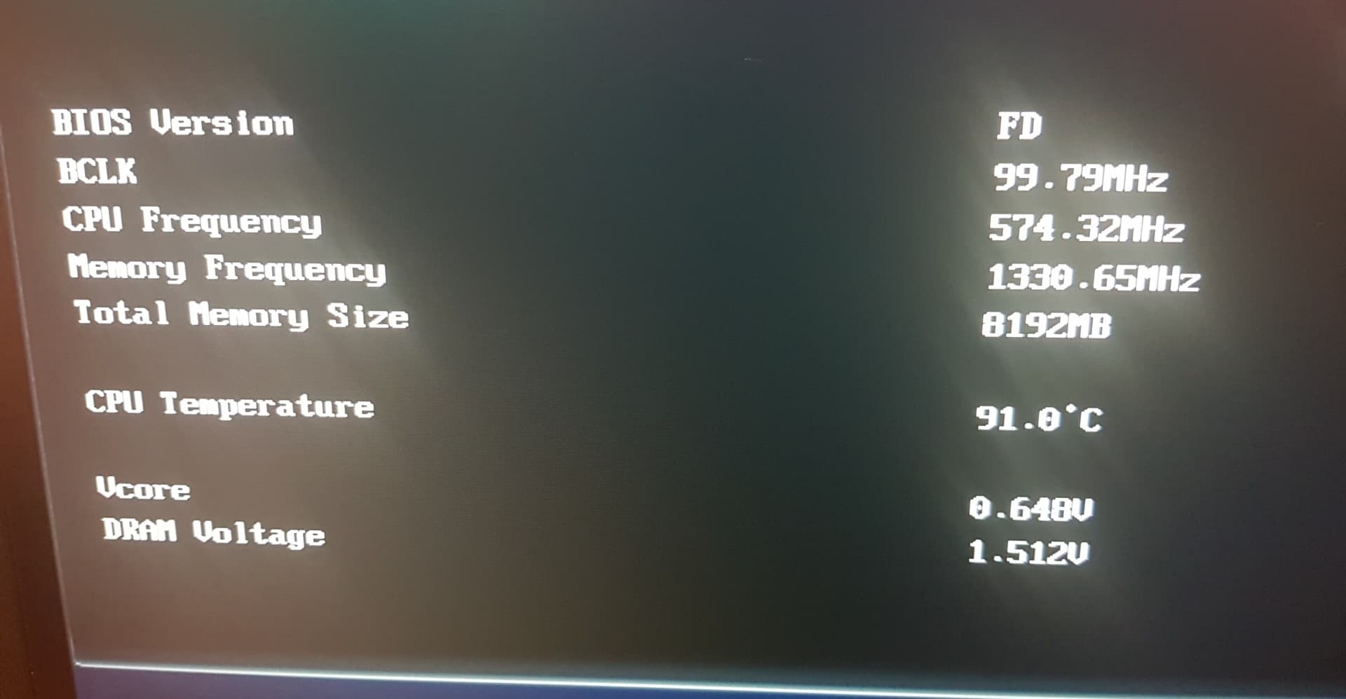

Przypuszczam, tu trzeba by od tego zacząć, bo z takimi temperaturami (o ile faktycznie prawdziwe, zrób jeszcze reset i podejrzyj w BIOS przez chwilę, będzie mniej ale z 70+wyjdzie).
Z wymianą chłdozenia bym się wstrzymał, zobacz czy wentylatorek chodzi, czy kurz nie zatkał. Co do pasty, to musiałbyś najgorsze silikonowe świństwo (“biała pasta”) kupić by to osiągnąć…
Złap za chłodzenie ręką i poruszaj czy się w ogóle trzyma.
Ponad 90… Pasta to Cooler Master V1 IC Value. Jaką pastę polecasz? Powiedz mi dlaczego było tak, że przez prawie dwa miesiące było dobre, a później znów wracało? Bardzo dziwne…
