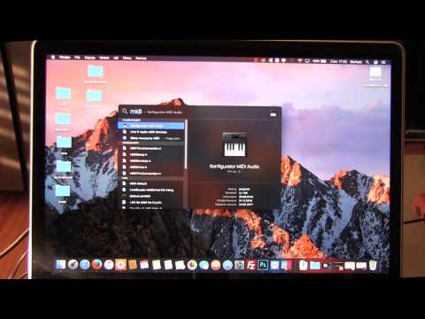

udało się ogarnąć temat przez Audacity + BlackHole.
Soundflower podobno ma problem z działaniem na procesorach M od Apple.
pomocny okazał się dla mnie również film na yt:
może komuś w przyszłości się przyda.
