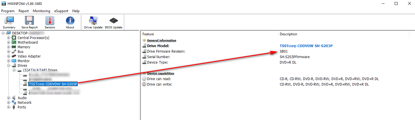

Możesz pokusić się o aktualizację firmware nagrywarki.
Za pomocą np. HWiNFO64 sprawdź jakie masz obecnie
i jeśli jest starsze od Firmware SB07 (ma niższy numer) możesz je uaktualnić.
Masz je tu: https://www.techspot.com/drivers/driver/file/information/15371/
Pobierasz, uruchamiasz plik .exe jako administrator - przeczytaj Release Notes.
Aktualizacja jest banalnie prosta. Kilkakrotnie w ten sposób aktualizowałem nagrywarki Samsunga. Tą na foto też…
