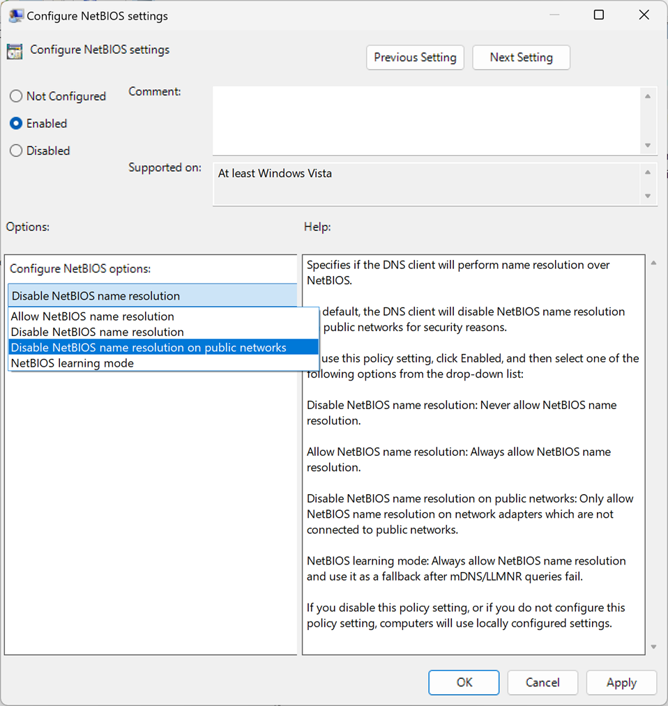

Być może jest tak, że Windows 11 lub Windows Server 2019+ zablokował ci używanie NetBIOS (mimo statusu „NetBIOS over Tcpip: Enabled”) i nazwy padły.
