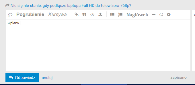

Czytałem instrukcję! Parametry telewizora i to wszystko.
Gdyby słownik był, to Chrome by mi skorygował, a nie zrobił tego.
Nie ma czerwonego podkreślenia.
Przy tym wyrazie go nie będzie, bo jest on prawidłowy a ktoś wcześniej nadgorliwy.
