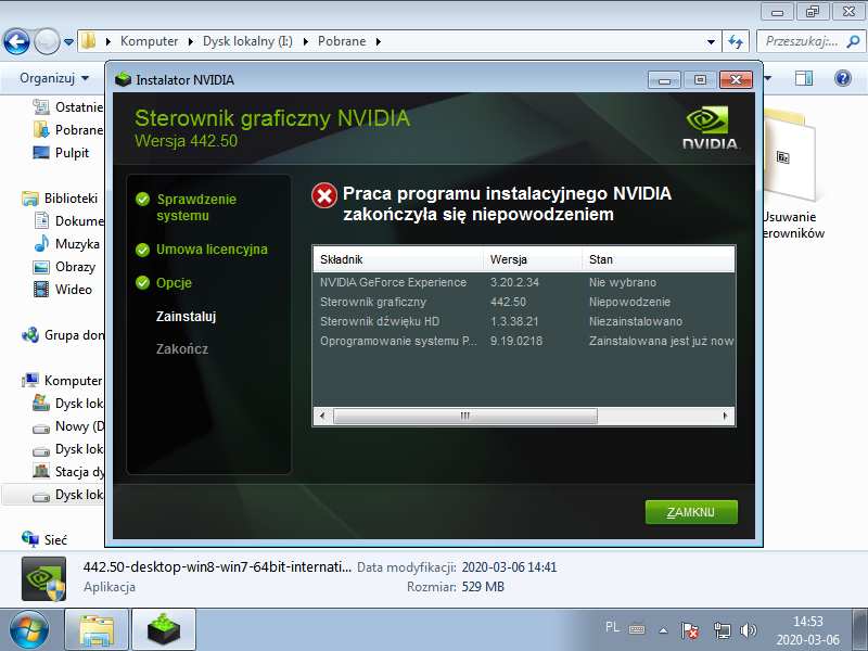

Nie da się zainstalować najnowszych sterowników Nividia

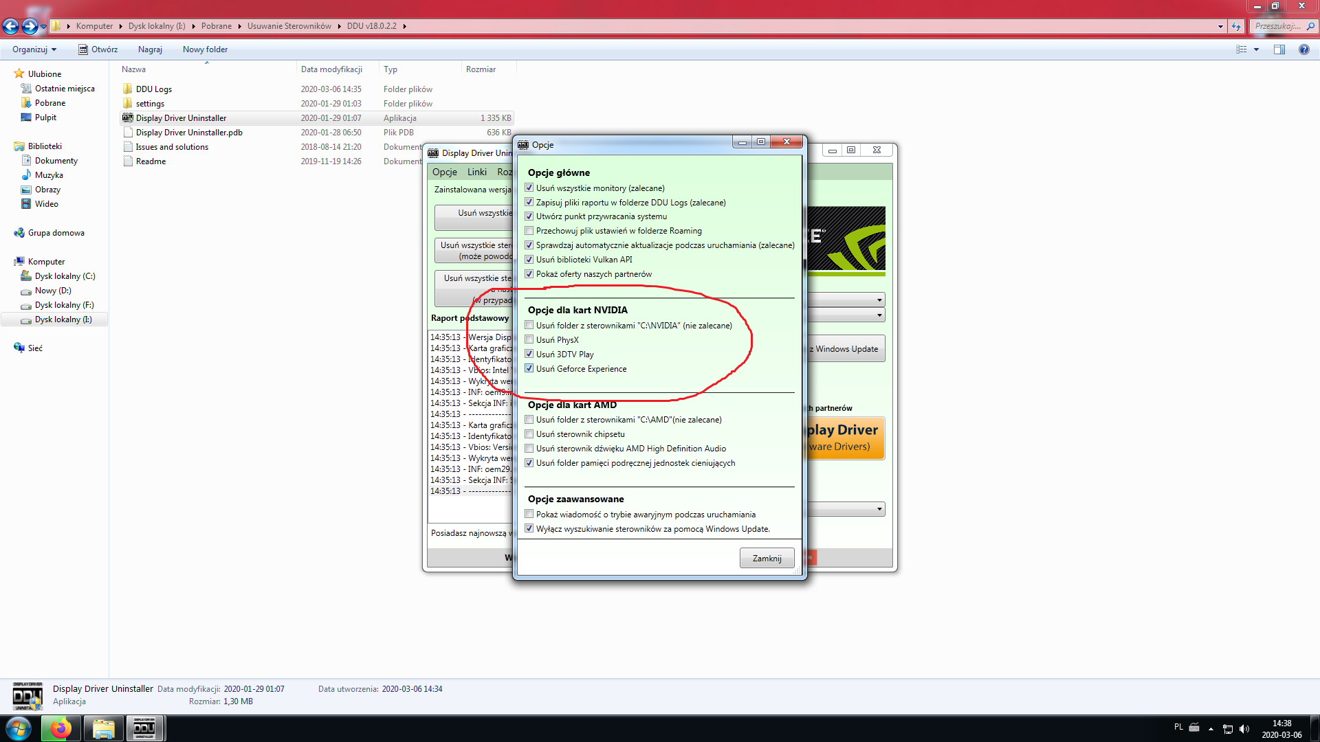

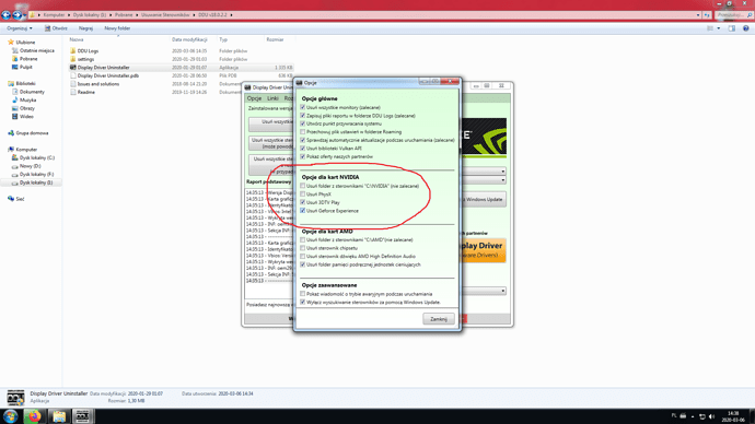

Zaznaczyć te opcje czy nie ? :
W trybie awaryjnym komputer uruchomić ? Tak jest zalecane przez program żeby się obyło bez problemów podczas usuwania .
Ustawienia zostaw takie jakie są domyślne w programie. Niczego nie zmieniaj jak nie bardzo wiesz jak masz się w tym poruszać. Mozesz to zrobić w trybie awaryjnym ale nie jest to konieczne. Dobrze by było gdybyś wcześniej pobrał sterowniki które chcesz zainstalować. Potem w trybie offline (odłącz kompa od netu) odinstaluj sterowniki tym programem i zainstaluj nowe te które pobrałeś.

Wyraźnie jest napisane że jest to sterownik do Windows 7 . Zajrzałem na forum Nividi zagraniczne i jest tam parę wpisów typu nie da się zainstalować sterownika 442.50 . Nie tylko ja mam z tym problem także może być coś nie tak z tym sterownikiem.
Między innymi do 7, 8 i 10. Jak instalujesz w 10 to masz tam napisane jakie wymagania do 10 się tyczą. Ale teraz rozumiem, że ty chcesz zainstalować je w 7.
Windows 7 też potrzebuje pewnych aktualizacji, aby instalacja sterownika graficznego poszła + minimum SP1 wymagane. Do tego ze strony Nvidia wskazujesz, że dla Windows 7 i pobierasz sterownik.
Przecież pobrałem sterownik pod swój system oraz dla karty gtx 970 , zawsze tak robię .
