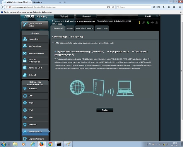

Może fotki powiedzą coś więcej …
Dodam że po wybraniu opcji dynamic IP, IP WAN na stronie głównej ma postać 0.0.0.0
Czy opcja w Administracji może mieć jakieś znaczenie?
