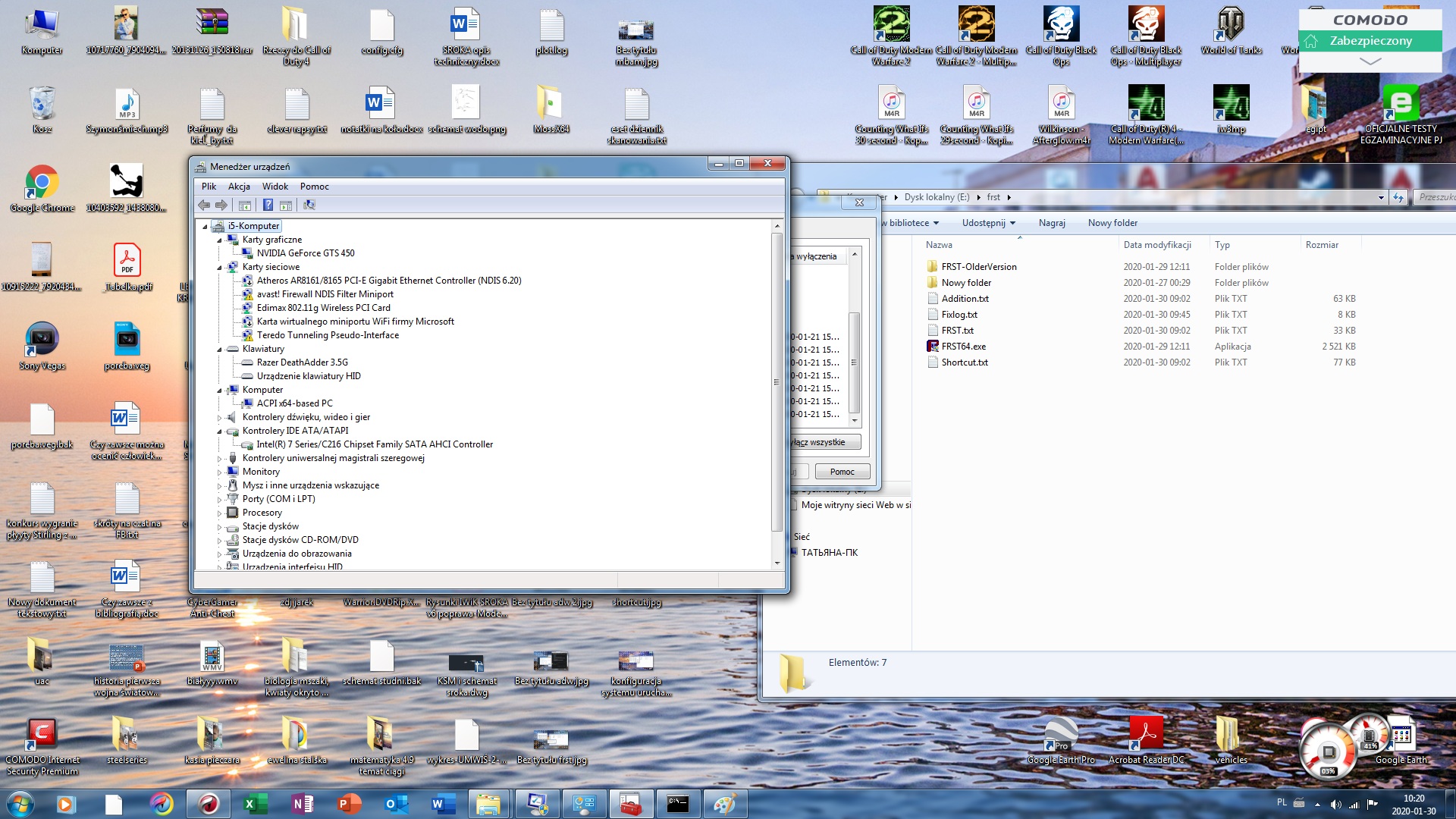

jeżeli chodzi o 5. to jakiś czas temu wpisałem w start “msconfig” i w zakładce “uruchamianie” wyłączyłem parę programów, które włączały się przy starcie, z nadzieją że komputer szybciej będzie się włączać do okienka pulpitu. Nie jestem pewny czy właśnie to powoduje te nieprawidłowości(przesyłam screena niżej)? Sterowników dawno nie aktualizowałem, może to jest kłopot. Teraz po sprawdzeniu menedżera widzę że są jakieś dwa problemy przy karcie sieciowej z “avast! Firewall NDIS Filter Miniport” i “Teredo Tunneling Pseudo-Interface” (screen poniżej), ale nie wiem czy je aktualizować, wyłączać czy odinstalować, żeby niczego nie zepsuć, pewnie informatyk je zainstalował przy składaniu PCeta 10 lat temu

Z urządzeń w Menedżerze usuń !avast Firewall.
Do innych zrób aktualizację sterowników.
